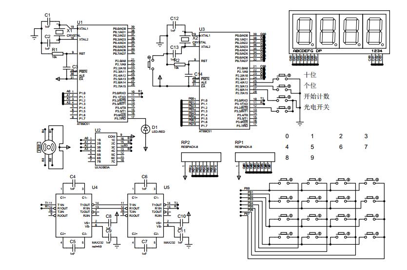

电路原理图如下:
设计要求
(1)利用光电开关计数系统,可在0-999任意设定计数值,超过设定值时,步进电机停止。计数时步进电机以某一恒定速度转动。
(2)超过设定值后利用220V报警灯提示。
(3)数码管显示当前计数值和设定值。(按键选择是出于设定还是计数状态)
单片机程序如下:

void fs_chushihua (void)
   SCON=0x50;          //串行控制寄存器01010000,工作方式1,允许接收
   TMOD=0x20;          //工作方式控制寄存器00100000,定时器1,工作方式2
   TH1=0xfd;
   TL1=0xfd;                 //设置波特率9600
   TI=0;                         //发送中断标识位,=1表示发送结束
   TR1=1;                         //打开定时器T1
void delay (void)
  uint i;
  for (i=0;i<230;i++);
void delay1ms (void)   //开机延时1ms
   uchar i;
   for (i=200;i>0;i--);
void delay5ms (void)        //防止抖动,延时5ms
   unsigned char i,j;
   for (i=5;i>0;i--)
   for (j=230;j>0;j--);
void xianshi (void)
   switch (value[times-1])
       case 0 : P0=dispcode[value[times-1]];break;
           case 1 :        P0=dispcode[value[times-1]];break;
           case 2 :        P0=dispcode[value[times-1]];break;
           case 3 :        P0=dispcode[value[times-1]];break;
           case 4 :        P0=dispcode[value[times-1]];break;
           case 5 : P0=dispcode[value[times-1]];break;
           case 6 :        P0=dispcode[value[times-1]];break;
           case 7 : P0=dispcode[value[times-1]];break;
           case 8 :        P0=dispcode[value[times-1]];break;
           case 9 :        P0=dispcode[value[times-1]];break;
void  key_scan (void)         //键盘输入扫描函数
   uchar hang,lie;
   P1=0xf0;
   if ((P1&0xf0)!=0xf0)        //行码为0,列码为1
      delay1ms();
          if((P1&0xf0)!=0xf0)  //有键按下,列码变为0
             hang=0xfe;          //逐行扫描
                 times++;
                 if (times==9)
                 times=1;
                 while ((hang&0x10)!=0)         //扫描完4行后跳出
                    P1=hang;
                        if ((P1&0xf0)!=0xf0)    //本行有键按下
                           lie=(P1&0xf0)|0x0f;
                           buff=((~hang)+(~lie));
                           switch (buff) //buff等于哪个,就执行哪个。
