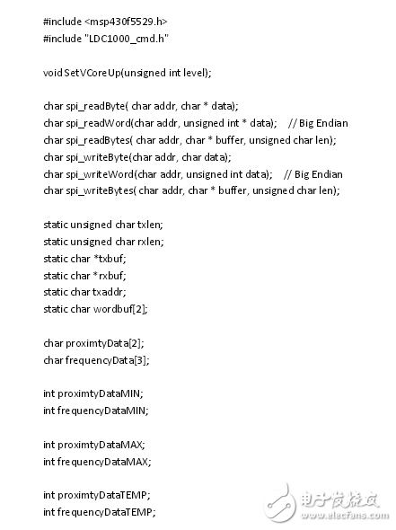

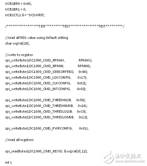

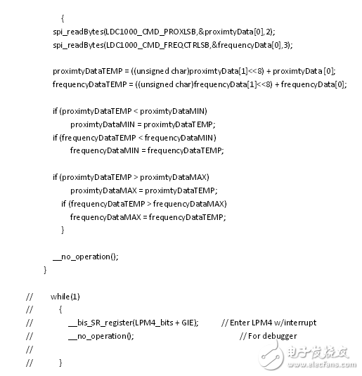

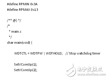

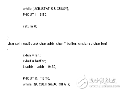

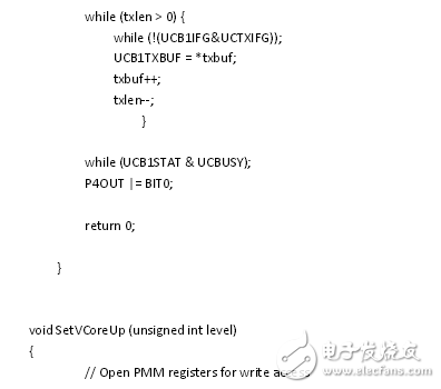

  AY-LDC1000是世界首款电感到数字转换器。提供低功耗,小封装,低成本的解决方案。它的SPI接口可以很方便连接MCU。AY-LDC1000只需要外接一个PCB线圈或者自制线圈就可以实现非接触式电感检测,测试外部金属物体和LDC相连的测试线圈的空间位置关系。利用这个特性配以外部设计的金属物体,即可很方便地实现水平或垂直距离检测、角度检测、位移检测、运动检测、振动检测和金属成分检测。

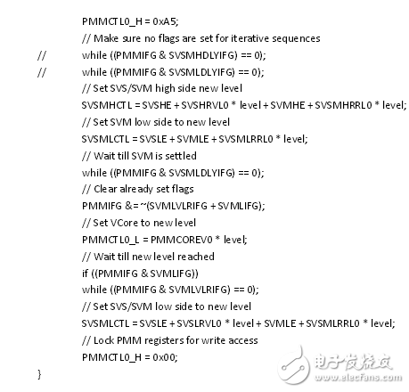

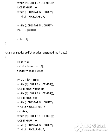

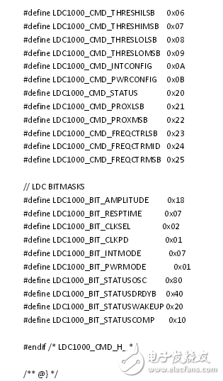

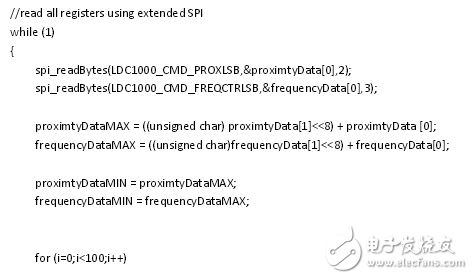

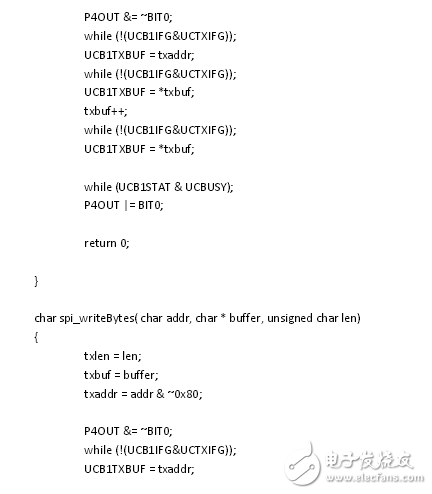

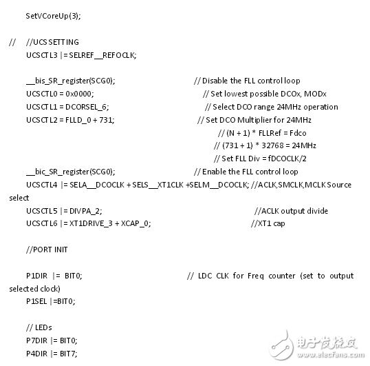

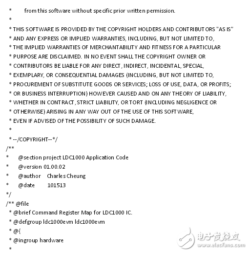

  AY-LDC1000-MSP430F5529驱动程序
AY-LDC1000
AY-LDC1000
AY-LDC1000
AY-LDC1000
AY-LDC1000
AY-LDC1000
AY-LDC1000
AY-LDC1000
AY-LDC1000

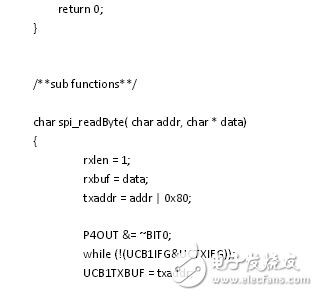

msp430f5529驱动ay-ldc1000
