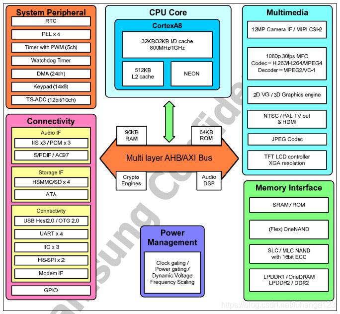

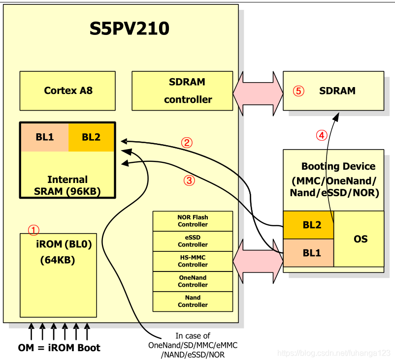

实际上210的启动还要更好玩一些,210内置了一块96KB大小的SRAM(叫iRAM),同时还有一块内置的64KB大小的NorFlash(叫iROM)。210的启动过程大致是:
第一步:CPU上电后先从内部IROM中读取预先设置的代码(BL0),执行。这一段IROM代码首先做了一些基本的初始化(CPU时钟、关看门狗···)(这一段IROM代码是三星出厂前设置的,三星也不知道我们板子上将来接的是什么样的DRAM,因此这一段IROM是不能负责初始化外接的DRAM的,因此这一段代码只能初始化SoC内部的东西);然后这一段代码会判断我们选择的启动模式(我们通过硬件跳线可以更改板子的启动模式),然后从相应的外部存储器去读取第一部分启动代码(BL1,大小为16KB)到内部SRAM。
第二步:从IRAM去运行刚上一步读取来的BL1(16KB),然后执行。BL1负责初始化NandFlash,然后将BL2读取到IRAM(剩余的80KB)然后运行
第三步:从IRAM运行BL2,BL2初始化DRAM,然后将OS读取到DRAM中,然后启动OS,启动过程结束。
BL0做了什么?
关看门狗
初始化指令cache
初始化栈
初始化堆
初始化块设备复制函数device copy function
设置SoC时钟系统
复制BL1到内部IRAM(16KB)
检查BL1的校验和 跳转到BL1去执行
