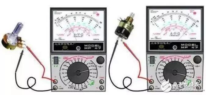

  在判断电位器的时候,应该先测量电位器的标称阻值。怎么测量电位器的标称阻值?调整万用表的电阻档位,将“2”端作为移动触点,欧姆档如果指针不动、阻值不动,则电位器损坏。随后测量电位器活动臂跟电阻片的接触是否存在问题。可以使用万用表欧姆档的“1、2”或者“2、3”端将电阻器转轴逆时针旋转到靠近“关”的位置,也就是电阻最小的地方,再慢慢将转轴按顺时针方向旋转,电阻慢慢变大,当转轴到达极限位置时,此时电阻值应跟电位器的标称值相近。
