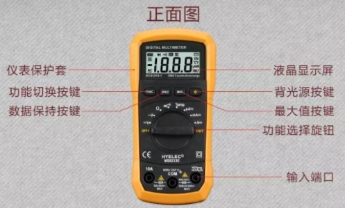

数字多用表(DMM)就是在电气测量中要用到的电子仪器。它可以有很多特殊功能,但主要功能就是对电压、电阻和电流进行测量,数字多用表,作为现代化的多用途电子测量仪器,主要用于物理、电气、电子等测量领域。
电流、电压和电阻的测量,一般被视为万用表的基本功能。早期万用表制造厂商 AVO 的品牌,就是该设备能够测量的这三种度量单位的名称的缩写:A安培 (Ampere)、V伏特(Volt)、Ω欧姆(Ohm),所以早期的电工,一般还称万用表为三用表。
数字万用表的使用方法及说明介绍
使用方法:
使用前,应认真阅读有关的使用说明书,熟悉电源开关、量程开关、插孔、特殊插口的作用。
⑴将ON/OFF开关置于ON位置,检查9V电池,如果电池电压不足,将显示在显示器上,这时则需更换电池。如果显示器没有显示,则按以下步骤操作。
⑵测试笔插孔旁边的符号,表示输入电压或电流不应超过指示值,这是为了保护内部线路免受损伤。
⑶测试之前。功能开关应置于你所需要的量程。
使用说明:
⒈仪表设有自动电源切断电路,当仪表工作时间约30分钟-1小时,电源自动切断,仪表进入睡眠状态,这时仪表约消耗7μA的电流。
⒉当仪表电源切断后若要重新开起电源请重复按动电源开关两次。
