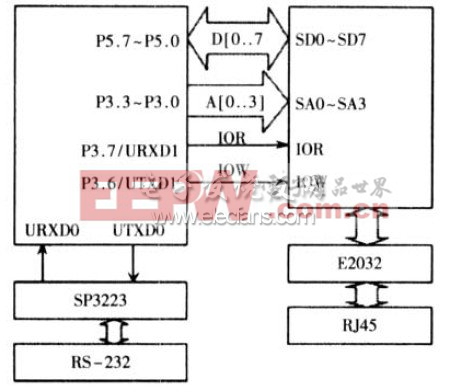

  系统的硬件框图如图1所示。
图1 系统的硬件框图
  图1 系统的硬件框图
  电源通过5 V电源适配器,经LD1117芯片转化为3.3 V稳压电源给主控制器MSP430、以太网芯片CS8900A及SP3223供电。MSP430接8 MHz的晶振,同时外接一个JTAG口,通过JTAG口接MSP430仿真器用于系统与MSP430开发软件IAR之间的程序调试 。
  主控制器负责控制以太网接口完成网络数据包的发送和接收,以及相应的封装和解包工作,根据上位机的指令完成相应的数据采集和处理,并且检测串口通信模块是否有事件发生然后做出相应的反应;负责完成系统上电复位、初始化以及低电压检测等功能。CS8900A内部的802.3介质访问控制[4]负责处理有关以太网数据帧的发送和接收,包括:数据检测、帧头的产生和检测、CRC校验码的生成和验证。以太网模块用于完成TCP/IP协议栈中的链路层功能,在发送时把网络层数据包转换成以太网物理帧格式用于物理信道上的传输;在接收时将物理信道上接收到的信号转换成网络层数据包。

  I/O口的初始化:P3.7和P3.6初始化用于控制CS8900A的IOW和IOR,P3.5和P3.4用于串口UART0,P3.3~P3.0用于CS8900的地址总线,P5用于CS8900A的数据总线,这些都在CS8900A的初始化程序中进行。

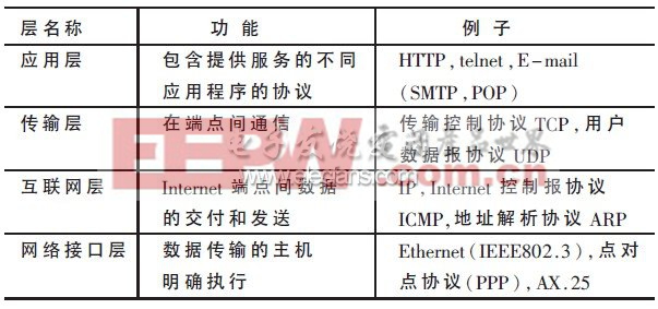

  层次结构是描述协议栈普遍采用的方法,每一层都向上一层提供服务,同时使用来自下层提供的服务,低层的操作细节对上层来说是不透明的。根据嵌入式自身的特点和系统需求,对TCP/IP进行了精简,以更适合嵌入式系统的需要。TCP/IP的4层结构与OSI的7层参考模型对应关系如图3所示。
图3 TCP/IP的4层结构
  图3 TCP/IP的4层结构
  TCP/IP协议中应用层、传输层、互联网层和网络接口层的基本功能如表1所述。
  表1 TCP/IP 协议各层功能
表1 TCP/IP 协议各层功能
