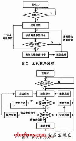

  本系统软件设计主要分为主机程序和探头程序两大部分。程序在IAR Embedded Workbench软件平台上利用C语言进行开发,主机软件流程图和探头软件流程图分别如图2和图3所示。
主机软件流程图和探头软件流程图
  探头与主机连接后,首先,探头每隔1 s向主机发送一次自己的ID号,直到主机对该ID号进行判断、辨识、做出正确的应答后才停止发送;然后,判断是否需要修改探头参数,若需要则在主机上通过键盘对参数进行修改,修改后发送修改参数指令至探头;最后向探头发送传输数据指令,探头接收到指令后,根据主机发送的参数进行数据处理,计算出剂量率传送给主机,若剂量率超出报警阀值,主机发出警报。
