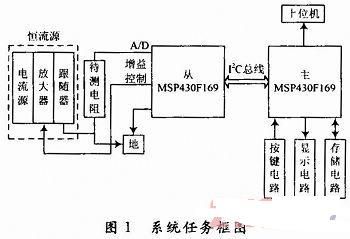

1.2 系统框图
本系统为基于双MSP430F169单片机多路电阻测量系统。使用2个MSP430F169单片机协调工作,从机MSP430F169利用自带的8路A/D通道实现多路数据的测量、采集并对所采集的数据进行计算与分析,主机MSP430F169负责储存、控制、显示以及和上位机的通信。利用MSP430F169单片机的固有的USART模块,采用I2C总线进行串行通信,实现处理器之间的命令控制和数据交换。电阻测量电路采用恒流源测量电阻,将待测电阻接入恒流源电路,对电阻两端施加恒定电流,在电阻两端形成稳定的压降。由于电阻两端输出的电压值比较小,需要通过放大电路对电压进行放大。通过单片机自带的A/D接口对待测电压进行采集,由欧姆定律算出相应的阻值,再除以放大倍数,即可得到待测小电阻的阻值。系统框图如图1所示。

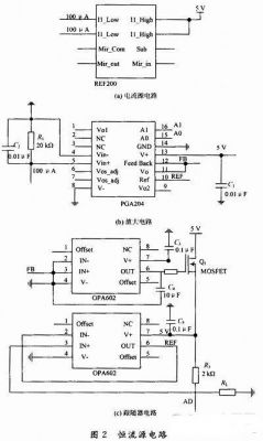

2.1 电流源电路设计
电阻测量的精度取决于恒流源的精度和稳定性和放大器的稳定性。本文系统中电流源电路采用BURRBROWN公司的REF200高精度电流源实现。该芯片内集成了2个100μA的恒流源和一个镜像电流源。其最大特点是提供的电流精度高(100±0.5)μA。使用方便,只需在芯片的管脚7或者管脚8加上2.5~40 V之间的任何一个电压。即可在管脚1或者管脚2上分别输出100μA的电流。使用灵活,通过不同的连接方式还可以实现50μA,200μA,300 μA,400μA的电流输出。本文系统要实现8路电阻测量,因而需要提供8路稳定电流。系统使用4片REF200芯片,每个芯片提供2路100μA的电流源实现8路电流输出。每个芯片的硬件电路如图2(a)所示。
2.2 放大电路设计
为了保证测量的稳定性,同时考虑到通过单片机控制的放大器的增益实现量程的转变,因而本系统采用TI公司的增益可编程仪表放大器PGA204,该放大器最大的特点是通过编程可以实现1,10,100,1 000的可选择增益,具有很高的共模抑制比(115 dB,G=1 000时),其输入偏置电压最大为50μV,最大偏置电流为2 nA,芯片功耗低,放大器工作电压为仅±4.5 V,不工作时的电流仅为5 mA。增益控制很灵活,芯片的管脚A0和管脚A1控制放大器增益,与从机的I/O相连。通过在管脚A0和管脚A1输入对应的高电平或者低电平即可获得相应的增益。可编程放大器增益,实现了测量量程的转换。每一路放大电路的硬件连接如图2(b)所示。
2.3 跟随器电路设计
为了保证恒流源的稳定,在放大电路之后连接跟随器电路,跟随器电路选择TI公司的高速精密运算放大器OPA602来实现,该放大器的精度较高,偏置电流仅为1 pA。具体硬件电路如图2(c)所示。
恒流源电路由电流源电路、放大器电路和跟随器电路组成。该恒流源所提供的电流与放大电路的增益G相关,系统选用模拟AVcc为参考电源,大小为3 V,放大电路G增益为1时,系统测量的最大电阻为3 kΩ。该恒流源电路具有结构简单,精度高,稳定性强,功耗低的特点。

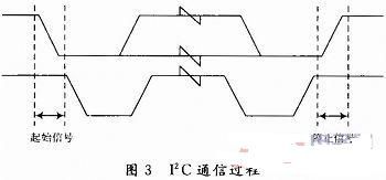

I2C总线是由Philips公司开发的用于内部控制的简单双向两线串行总线,该总线具有协议完善、支持芯片多、占有I/O口线少等优点。I2C总线是由串行数据总线(SDA)和串行时钟总线(SCL)组成,一个用来传输数据,另一个用来控制数据传输时钟。该总线标准模式速度为100 Kb/s,快速模式速度可以达到400 Kb/s,高速模式可达3.4 Mb/s,I2C能在最大总线负载下实现100 Kb/s的速率运行,且器件连接的个数只受最大400 pF的电容限制。数据在I2C总线上的通行过程如图3所示。
SDA和SCL是通过一个上拉电阻与正电源连接的双向信号线。当总线空闲时,这两条信号线都保持高电平。当SCL线处于高电平、SDA线从高电平向低电平跳变时为起始信号;当SCL线处于高电平、SDA线从低电平向高电平跳变时为停止信号。起始条件和停止条件之间为通信传输的过程。

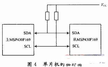

3.2 单片机的拓扑结构
由于MSP430F169单片机的串行通信模块USART0可以设置成I2C模式进行工作。在多路电阻测量系统中,主机和从机通过各自的串行通信模块USART0进行I2C主/从双向通信,主机和从机都能够接收和发送数据,但总线的时钟信号SCL、起始信号、终止信号都由主机产生。I2C总线在实现时,只需将主机和从机的管脚P3.1(SDA)和管脚P3.3(SCL)相连,并将管脚设置成I2C模式,同时I2C总线必须通过两个电阻分别将总线的SDL和S拉高。单片机的拓扑图如图4所示。

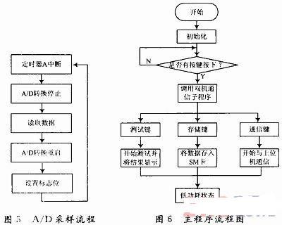

4.2 数据采集与处理
数据采集部分主要是从单片机通过A/D通道采集接入恒流源电路的待测电阻上产生的电压,并进行处理。MSP430F169的A/D转换具有单通道单次转换、单通道多次转换、序列通道单次转换、序列通道多次转换模式4种模式。考虑到有8路采集,每个通道每次测量要采集256次数据,因此选用序列通道多次转换模式。A/D转换电路通过模拟通道进行多通道重复转换,使其采集流经待测电阻的电压数据不断自动更新,转换结果顺序的存放在转换存储寄存器中。ADC12MCTLx寄存器的EOS位定义最后一个通道转换完成后表示一次序列通道转换完成,触发信号会触发下次序列通道转换。数据的采样时间间隔由定时器A控制,每次定时器A中断到来时读取A/D采集的数据,在读取前停止A/D转换,读取完毕后重启A/D采集,当数据采集完毕后设置标志位通知其他程序已获得新数据,通过全局变量来实现与其他处理程序数据交互。采样流程图5所示。数据处理方面,为了提高电阻测量的精度,每个测量通道在每次测量时采集256组数据,从机对采集的这256组数据进行算术平均后再通过运算得出每个通道所测量的电阻值。
4.3 系统软件实现
系统软件采用模块化设计,软件子功能程序分割与硬件模块电路相对应。系统软件包括主程序、双机通信子程序、数据采集子程序、数据处理子程序、串行通信子程序、定时器中断服务子程序、显示子程序、存储及按键控制子程序。限于篇幅只给出主程序流程图,如图6所示。
