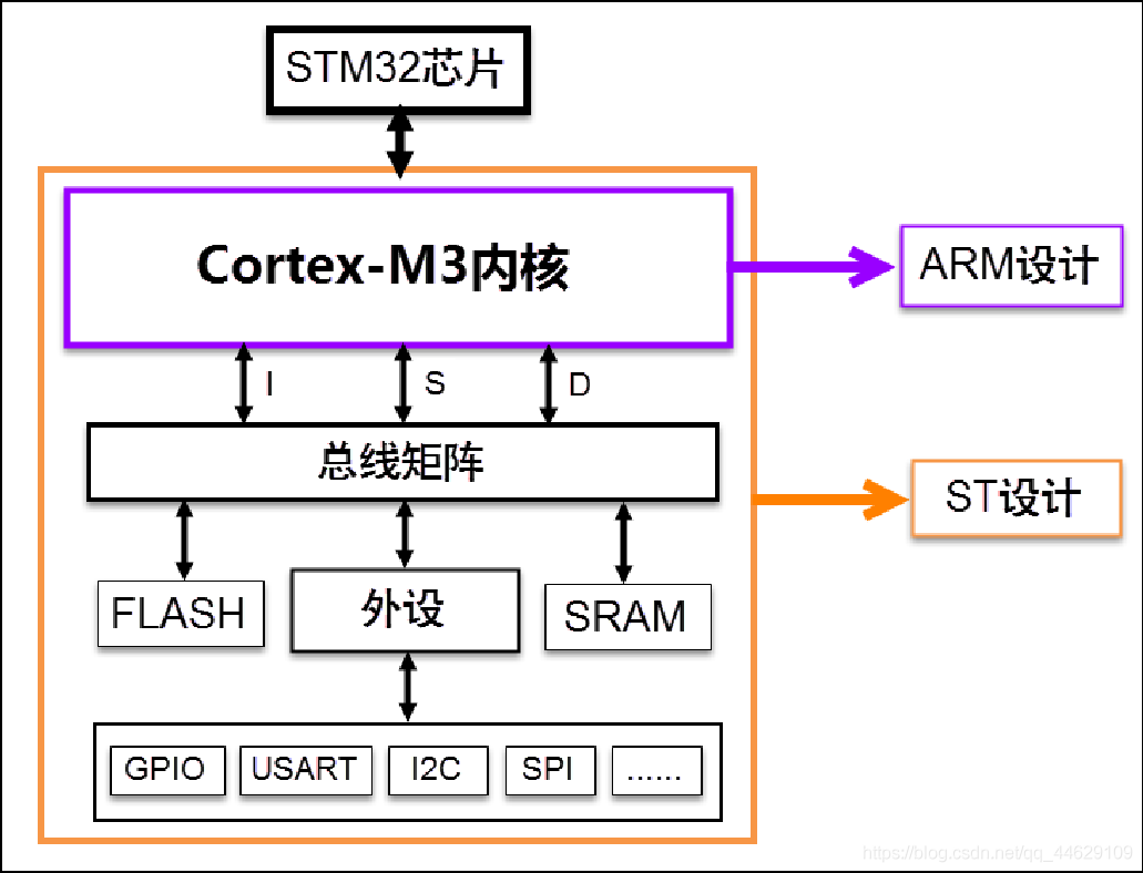

我们看到的 STM32 芯片是已经封装好的成品,主要由内核和片上外设组成。若与电脑类比,内核与外设就如同电脑上的 CPU与主板、内存、显卡、硬盘的关系。
STM32F103采用的是 Cortex-M3内核,内核即 CPU,由 ARM公司设计。ARM公司并不生产芯片,而是出售其芯片技术授权。芯片生产厂商(SOC)如 ST、TI、Freescale,负责在内核之外设计部件并生产整个芯片,这些内核之外的部件被称为核外外设或片上外设。如 GPIO、USART(串口)、I2C、SPI等都叫做片上外设。(采用野火官方的介绍)
芯片

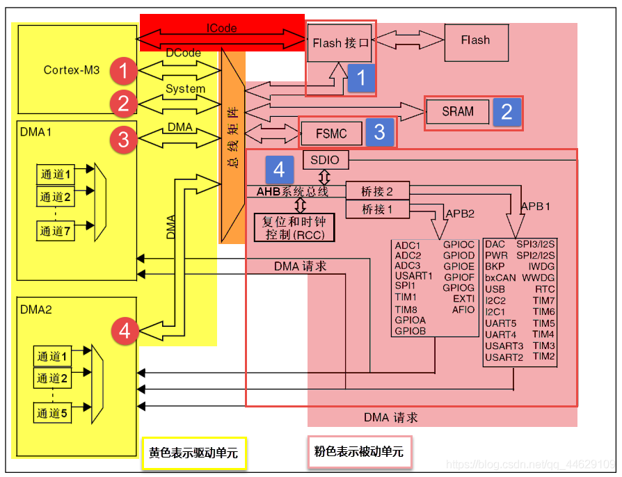

芯片(这里指内核,或者叫 CPU)和外设之间通过各种总线连接,其中驱动单元有 4个,被动单元也有 4 个。为了方便理解,我们都可以把驱动单元理解成是CPU 部分,被动单元都理解成外设。下面我们简单介绍下驱动单元和被动单元的各个部件。
  1. ICode总线
    ICode 中的 I 表示 Instruction,即指令。我们写好的程序编译之后都是一条条指令,存放在 FLASH 中,内核要读取这些指令来执行程序就必须通过 ICode 总线,它几乎每时每刻都需要被使用,它是专门用来取指的。
  2. 驱动单元
    DCode 总线
    DCode 中的 D 表示 Data,即数据,那说明这条总线是用来取数的 。我们在写程序的时候,数据有常量和变量两种,常量就是固定不变的,用 C语言中的 const关键字修饰,是放到内部的 FLASH 当中的,变量是可变的,不管是全局变量还是局部变量都放在内部的SRAM。因为数据可以被 Dcode总线和 DMA总线访问,所以为了避免访问冲突,在取数的时候需要经过一个总线矩阵来仲裁,决定哪个总线在取数。
    系统总线
    系统总线主要是访问外设的寄存器,我们通常说的寄存器编程,即读写寄存器都是通过这根系统总线来完成的。
    DMA 总线
    DMA 总线也主要是用来传输数据,这个数据可以是在某个外设的数据寄存器,可以在SRAM,可以在内部的 FLASH。因为数据可以被 Dcode 总线和 DMA 总线访问,所以为了避免访问冲突,在取数的时候需要经过一个总线矩阵来仲裁,决定哪个总线在取数。
  3. 被动单元
    内部的闪存存储器
    内部的闪存存储器即 FLASH,我们编写好的程序就放在这个地方。内核通过 ICode 总线来取里面的指令。
    内部的 SRAM
    内部的 SRAM,即我们通常说的 RAM,程序的变量,堆栈等的开销都是基于内部的SRAM。内核通过DCode总线来访问它。
    FSMC
    FSMC 的英文全称是 Flexible static memory controller,叫灵活的静态的存储器控制器是 STM32F10xx 中一个很有特色的外设,通过 FSMC,我们可以扩展内存,如外部的SRAM,NANDFLASH 和 NORFLASH。但有一点我们要注意的是,FSMC 只能扩展静态的内存,即名称里面的 S:static,不能是动态的内存,比如 SDRAM就不能扩展。
    AHB 到 到 APB 的桥
    从 AHB 总线延伸出来的两条 APB2 和 APB1 总线,上面挂载着 STM32 各种各样的特色外设。我们经常说的GPIO、串口、I2C、SPI这些外设就挂载在这两条总线上,这个是我们学习 STM32 的重点,就是要学会编程这些外设去驱动外部的各种设备。

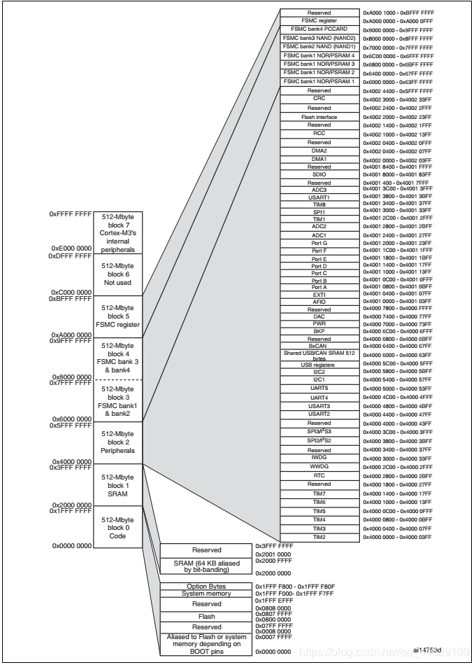

存储器映射
被控单元的FLASH,RAM,FSMC和AHB到APB的桥(即片上外设),这些功能部件共同排列在一个 4GB 的地址空间内。我们在编程的时候,可以通过他们的地址找到他们,然后来操作他们(通过 C 语言对它们进行数据的读和写)。
存储器本身不具有地址信息,它的地址是由芯片厂商或用户分配,给存储器分配地址的过程就称为存储器映射。如果给存储器再分配一个地址就叫存储器重映射。
在这里插入图片描述
存储器区域功能划分
在这 4GB 的地址空间中,ARM 已经粗线条的平均分成了 8 个块,每块 512MB,每个块也都规定了用途,每个块的大小都有 512MB,显然这是非常大的,芯片厂商在每个块的范围内设计各具特色的外设时并不一定都用得完,都是只用了其中的一部分而已。
存储器分类
在这 8个Block里面,有 3个块非常重要,也是我们最关心的三个块。Block0用来设计成内部 FLASH,Block1 用来设计成内部 RAM,Block2 用来设计成片上的外设,下面我们简单的介绍下这三个 Block 里面的具体区域的功能划分。

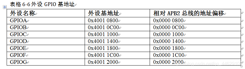

/* GPIO 外设基地址 */
#define GPIOA_BASE (APB2PERIPH_BASE + 0x0800)
#define GPIOB_BASE (APB2PERIPH_BASE + 0x0C00)
#define GPIOC_BASE (APB2PERIPH_BASE + 0x1000)
#define GPIOD_BASE (APB2PERIPH_BASE + 0x1400)
#define GPIOE_BASE (APB2PERIPH_BASE + 0x1800)
#define GPIOF_BASE (APB2PERIPH_BASE + 0x1C00)
#define GPIOG_BASE (APB2PERIPH_BASE + 0x2000)

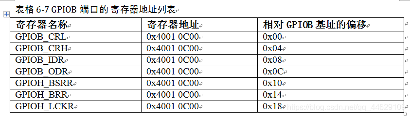

/* 寄存器基地址,以 GPIOB 为例 */
#define GPIOA_CRL   *(unsigned int*)(GPIOA_BASE+0x00)
#define GPIOA_CRH   *(unsigned int*)(GPIOA_BASE+0x04)
#define GPIOA_IDR   *(unsigned int*)(GPIOA_BASE+0x08)
#define GPIOA_ODR   *(unsigned int*)(GPIOA_BASE+0x0C)
#define GPIOA_BSRR  *(unsigned int*)(GPIOA_BASE+0x10)
#define GPIOA_BRR   *(unsigned int*)(GPIOA_BASE+0x14)
#define GPIOA_LCKR  *(unsigned int*)(GPIOA_BASE+0x18)
#define GPIOB_CRL   *(unsigned int*)(GPIOB_BASE+0x00)
#define GPIOB_CRH   *(unsigned int*)(GPIOB_BASE+0x04)
#define GPIOB_IDR   *(unsigned int*)(GPIOB_BASE+0x08)
#define GPIOB_ODR   *(unsigned int*)(GPIOB_BASE+0x0C)
#define GPIOB_BSRR  *(unsigned int*)(GPIOB_BASE+0x10)
#define GPIOB_BRR   *(unsigned int*)(GPIOB_BASE+0x14)
#define GPIOB_LCKR  *(unsigned int*)(GPIOB_BASE+0x18)

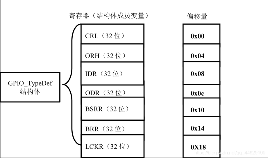

这段代码用 typedef 关键字声明了名为 GPIO_TypeDef的结构体类型,结构体内有 7个成员变量,变量名正好对应寄存器的名字。C 语言的语法规定,结构体内变量的存储空间
是连续的,其中 32 位的变量占用 4个字节,16位的变量占用 2 个字节。
也就是说,我们定义的这个 GPIO_TypeDef ,假如这个结构体的首地址为 0x4001 0C00(这也是第一个成员变量 CRL 的地址), 那么结构体中第二个成员变量 CRH 的地址即为
0x4001 0C00 +0x04 ,加上的这个 0x04 ,正是代表 CRL所占用的 4个字节地址的偏移量,其它成员变量相对于结构体首地址的偏移,在上述代码右侧注释已给。
这样的地址偏移与 STM32 GPIO 外设定义的寄存器地址偏移一一对应,只要给结构体设置好首地址,就能把结构体内成员的地址确定下来,然后就能以结构体的形式访问寄存器
