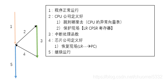

具体功能为,LED正常闪烁,当按键被按下的时候,通过串口打印信息,提示按键被按下,此过程不影响LED正常闪烁。中断执行过程具体如下图:
根据示意图,可知道当有中断请求时,首先进行保护现场,然后跳到中断处理函数,执行中断处理函数当中的程序,最后进行恢复现场,程序继续运行。

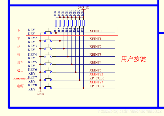

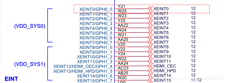

通过查询开发板原理图得知,按键连接的为外部中断XEINT0,连接的芯片引脚为GPH0,具体细节如下图。
知道了硬件连接就可以进行代码编写了,具体流程如下:
配置GPH0引脚为为外部中断模式
配置中断触发方式(此处设置为下降沿触发)
中断屏蔽配置
使能外部中断

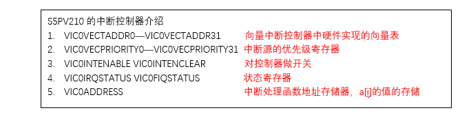

此外,还需配置中断向量表、优先级、控制等具体配置过程中涉及的中断控制器如下图所示:

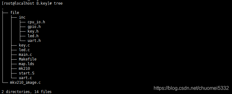

具体程序文件由key.h、key.c main.c start.S等文件组成,具体目录结构如下图:
