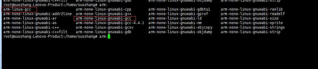

注意 下面 是 Makefile 文件  :  其中 arm-gcc-linux  在 安装交叉 编译器 的时候被我 重定义了  应该是 :arm-none-linux-gnueabi-gcc

CC  := arm-linux-gcc
