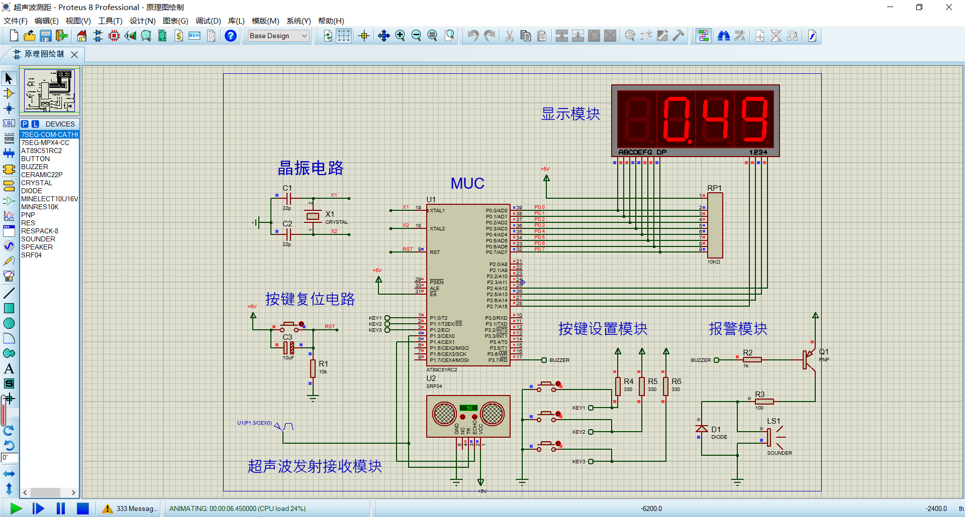

要想做超声波测距系统的仿真,核心是怎么解决这个问题:实物系统实际存在的超声波并利用它测距如何在仿真图中实现。我也下载过很多别人的仿真图,可是自己一运行就是没显示,全部都不能用,其实问题就是出在仿真图中超声波发射接收模块。经过修改的仿真图如下(亲测可用)
这个仿真图还包含按键设置模块和报警模块(前者用于设置报警值,后者在测得距离小于设置报警值时候蜂鸣器报警),由上图中标注的按键模块和报警模块实现,按键设置模块用法如下:
按下一次KEY1,显示屏显示当前设置的报警值,按下KEY2最小值加1CM,按下KEY2减1CM,设置完成后按下KEY1保存,显示屏返回显示距离,如此往复循环。

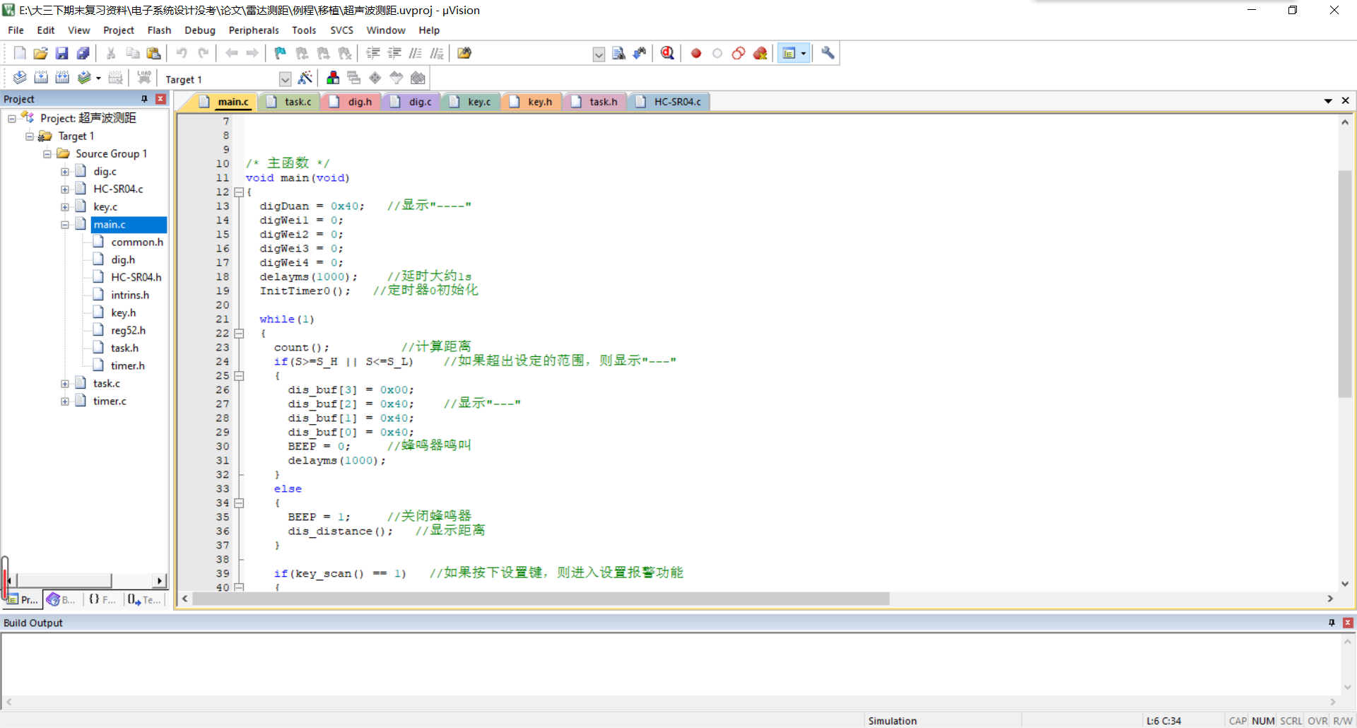

KEIL程序框架图
单片机源程序如下:
#include "task.h"
extern unsigned int S;        //声明距离缓存变量,在文件"task.c"中定义
extern unsigned int dis_buf[4];        //声明显示缓存数组,在文件"task.c"中定义
extern unsigned int code duan_ma[16];
extern unsigned int S_H, S_L;        //S_H:报警上限值,默认400cm,S_L:报警下限值,默认10cm
/* 主函数 */
void main(void)
        digDuan = 0x40;                //显示"----"
        digWei1 = 0;
        digWei2 = 0;
        digWei3 = 0;
        digWei4 = 0;
        delayms(1000);                //延时大约1s
        InitTimer0();                //定时器0初始化
        while(1)
                count();                                        //计算距离
                if(S>=S_H || S<=S_L)                //如果超出设定的范围,则显示"---"
                        dis_buf[3] = 0x00;
                        dis_buf[2] = 0x40;                 //显示"---"
                        dis_buf[1] = 0x40;
                        dis_buf[0] = 0x40;
                        BEEP = 0;                        //蜂鸣器鸣叫
                        delayms(1000);
                else
                        BEEP = 1;                        //关闭蜂鸣器
                        dis_distance();                //显示距离
                if(key_scan() == 1)                //如果按下设置键,则进入设置报警功能
                        BEEP = 0;                        //按键提示音
                        delayms(50);
                        BEEP = 1;
                        delayms(100);
                         key_fuction();                //进入设置报警功能
