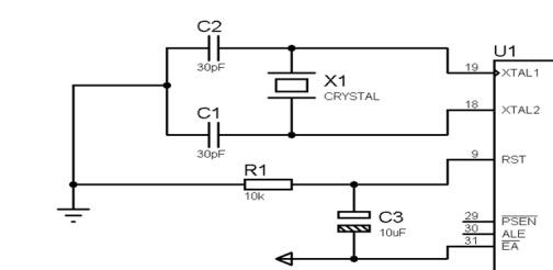

2.1 51单片机时钟电路
时钟电路就是一个振荡器,给单片机提供一个节拍,单片机执行各种操作必须在这个节拍的控制下才能进行。因此单片机没有时钟电路是不会正常工作的。在MCS-51单片机内有一个高增益的反相放大器,反相放大器的输入端为XTAL1,输出端为XTAL2,由该放大器构成的振荡电路和时钟电路一起构成了单片机的时钟方式。
在内部方式时钟电路中,必须在XTAL1和XTAL2引脚两端跨接石英晶体振荡器和两个微调电容构成振荡电路,通常C1和C2一般取30pF,晶振的频率取值在1.2MHz~12MHz之间。晶体振荡器的振荡信号从XTAL2端送入内部时钟电路,它将该振荡信号二分频, 产生个两相时钟信号P1和P2供单片机使用。时钟信号的周期称为状态时间S,它是振荡周期的2倍,P1信号在每个状态的前半周期有效,在每个状态的后半周期P2信号有效。CPU就是以两时钟P1和P2为基本节拍协调单片机各部分有效工作的。
复位信号RST高电平有效,在输入端保持两个机器周期的高电平后,就可以完成复位操作。此外,该引脚还有掉电保护功能,若在该端接+5V备用电源,在使用中若掉电,可保护片内RAM中信息不丢失。
时钟及复位电路如图1所示。
图1 时钟及复位电路

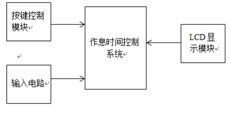

2.3 总体方案设计
根据系统的要求,确定系统的总体方案如图3所示。
图3 系统总体设计方案
本系统设计的原理是利用单片机 AT89S51 的定时器/计数器定时和计数的原
理。通过四联共阴极数码显示管接收由 74LS164 传来的数据并将其转换为十进制BCD 码显示,该设计将软、硬件有机地结合起来,使得系统能够正确地进行计时,
数码管能够正确地显示时间。
按键模块中的按钮 SW1、SW2、SW3 、SW4、SW5与 AT89S51 的 P3 口相连,对单片机起到控制作用,通过按键控制模块把外界响应送到单片机最小系统(AT89S51)中,然后通过接口电路把要显示的时间送到四联 LED 数码管中,四联 LED 数码管的字段由串入并出的移位寄存器74LS164 控制,74LS164 的串行数据输入端由 P1.7控制,移位脉冲由 P1.6 提供,字位由 P1.0至P1.5 控制,P1.0至P1.5 对应控制 L6至L1。SW1至SW5 用来进行时间校准及控制时间点的设定。

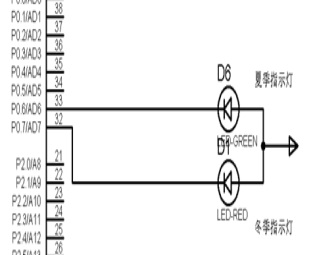

本模块的控制电路主要由(冬季、夏季)指示灯、蜂鸣器与接于P3口的五个开关组成。SW1控制作息时间(闭合冬季、断开夏季);SW2调节小时,每次加1;SW3调节分钟,每次加1;SW4为手动定时开关,储存数码管当前显示的时间,下次再到这一时间时响铃亮灯;SW5为清除手动定时开关,将所有手动定时数据清除。
按键设计模块的设计图如图4所示

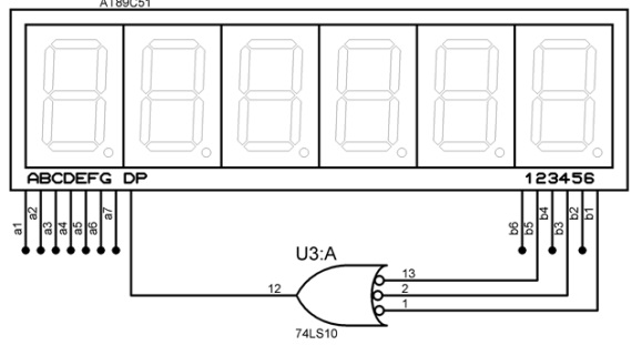

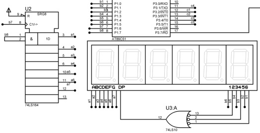

2.4.3  LCD显示模块设计
本模块主要由一个6位共阴极数码管和一个三输入一输出的或非门组成。数码管依次显示L1至L6管脚对应的位数,L6控制第1位及秒个位(从右向左),L5控制第2位及秒十位,L4控制第3位及分个位,L3控制第4位及分十位,L2控制第5位及时个位,L1控制第6位及时分位,高电平有效。或非门的输入端分别连接L2、L4、L6,输出端连接DP,循环点亮L2、L4、L6所对应的数码管的园点,用以区分时、分、秒。
本模块的电路设计如图6所示。
图6 LCD显示模块

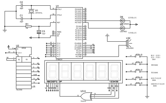

2.5  系统总体电路
在此给出整个系统的完整的电路图,如图7所示。
图7 整体电路图

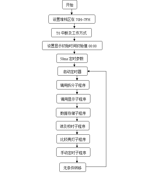

3.2.1  主程序设计
本次设计程序代码通过汇编语言编写。首先定义各脚口和变量名称,其次编写各个子程序,最后编写主程序与中断程序实现功能。
主程序开始,设置栈区为70H至7FH,运用T0工作方式1进行中断,定义循环初始值为20,定义分秒时初始值为0(及开机显示00:00);根据50ms中断设置TL0与TH0的参数;设置手动定时初始存储单元为62H;输入分钟值,依次调用拆分子程序、显示子程序、数据存储子程序、读及校时子程序、清除手动定时子程序、比较亮灯子程序,手动定时子程序;循环运行。
主程序流程图如图8所示。
图8 主程序流程图

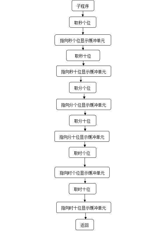

3.2.2  拆分子程序设计
拆分子程序开始,取秒个位,指向秒个位显示缓冲单元;取秒十位,指向秒十位显示缓冲单元;取分个位,指向分个位显示缓冲单元;取分十位,指向分十位显示缓冲单元;取时个位,指向时个位显示缓冲单元;取时十位,指向时十位显示缓冲单元;最后将秒、分钟、小时数据依次存入6AH至6FH单元中。
拆分子程序流程图如图9所示。
图9 拆分子程序流程图

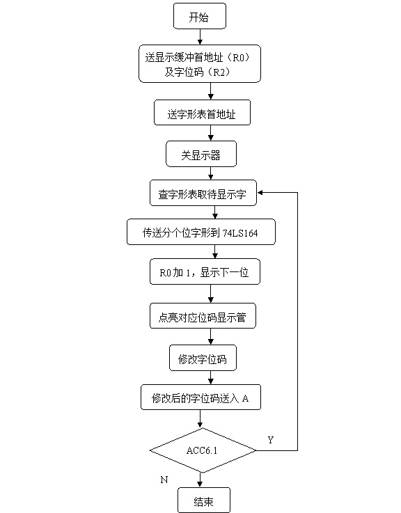

3.2.3  显示子程序设计
显示子程序开始,送显示缓冲首地址(R0)及字位码(R2),送字形表首地址,关显示器,查字形表取待显示字,传送分个位字形到74LS164,R0加1并显示区下一位,点亮对应码的显示管,修改字位码,修改字位码送到A,判断ACC.6是否为1(是:转到查字形表操作;否:结束该程序)。
显示子程序流程图如图10所示。

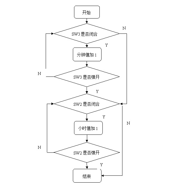

3.2.5  读及校时子程序设计
本子程序设计对分钟和小时进行校时。在设计中用按钮SW3控制分;用按钮SW2控制时。按一下按钮,数值加1;若按钮闭合,则一直加1。分钟每60循环,小时每24循环。本子程序流程图如图12所示。
图12 读及校时子程序流程图

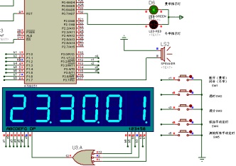

4. 系统调试与仿真4.1  作息时间切换功能的调试
当按下按钮SW1时,切换为冬季作息时间;当按钮弹开时,切换为夏季作息时间。仿真过程中比较顺利,没有出现问题。仿真结果如图14、15所示。
图14 冬季作息时间亮灯
图15 夏季作息时间亮灯

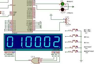

按一下SW4进行手动定时,将数码管当前显示的时间保存(当前秒的数据不进行保存),同时进行报警并在下一次到达该时间时再次报警(报警定时不分冬季夏季)。在仿真过程中,发现00:00:00~00:59:00无法进行手动定时,分析问题后,认为在比较模块的判断结构上有一些问题,只进行了时判断,没有进行分判断,从而导致在该段时间无法定时。但更改程序后,仍无法在该段时间进行手动定时,需要继续进行调试改进。
增设01:00手动定时,仿真如图17所示。
图17 手动定时

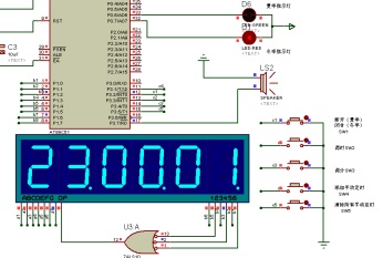

4.5  蜂鸣器定时报警15s功能的调试
在到达程序设定时间或手动设置时间时,指示灯亮并且蜂鸣器开始报警,报警时长15s。仿真如图19所示。
图19 定时报警15s(左:开始报警,右:结束报警)
