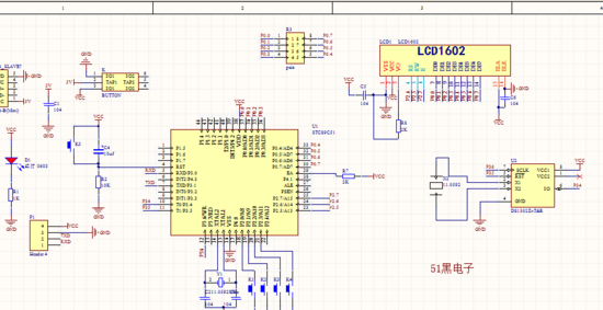

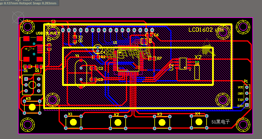

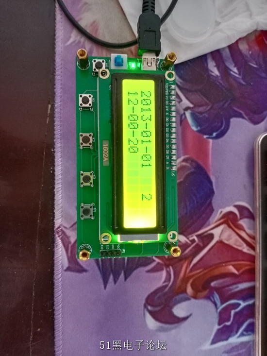

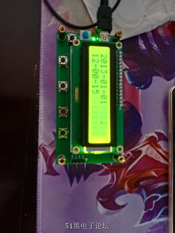

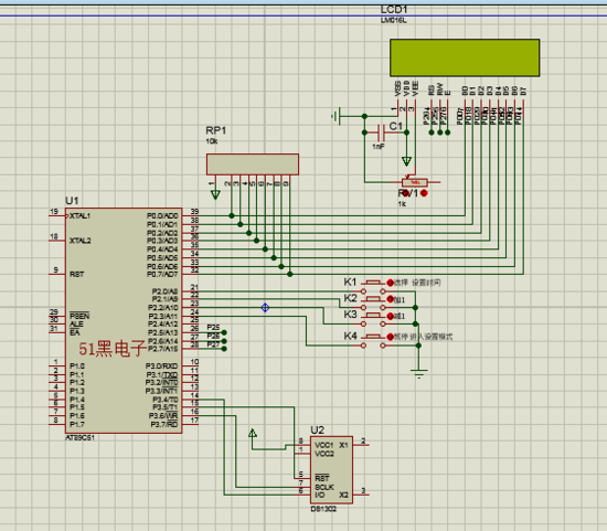

2020年12月23日 | 基于STC89C51的时钟电路PCB程序 DS1302+LCD1602
2020-12-23 来源:51hei
制作出来的实物图如下:
仿真原理图如下(proteus仿真工程文件可到本帖附件中下载)
Altium Designer画的原理图和PCB图如下:(51hei附件中可下载工程文件)
单片机源程序如下:
