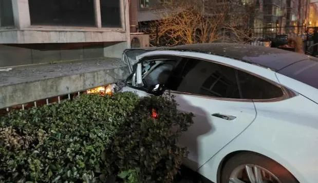

12 月 12 日晚,特斯拉 Model S 突然叕失控,在北京航天桥附近一小区内上演“失控门”,以 80km/h 的速度钻入居民楼半地下阳台。埃隆•马斯克总得想点办法对付这些“看不见”的庞然大物吧?本文下面会提及他的办法是什么。
庞大物体视而不见屡见不鲜

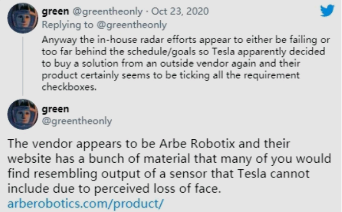

2020 年 10 月,专门研究特斯拉软件的黑客“green”在软件更新中发现了新功能的暗示,他提醒消费者们,在特斯拉最近的软件更新中增加了一个名为“Phoenix”的新雷达选项,Phoenix 是 Arbe 雷达系统的名字。它可通过 4D 超高分辨率实时成像,识别、评估和应对从普通到特殊的挑战场景,服务于现实世界的驾驶需求。
黑客爆料
