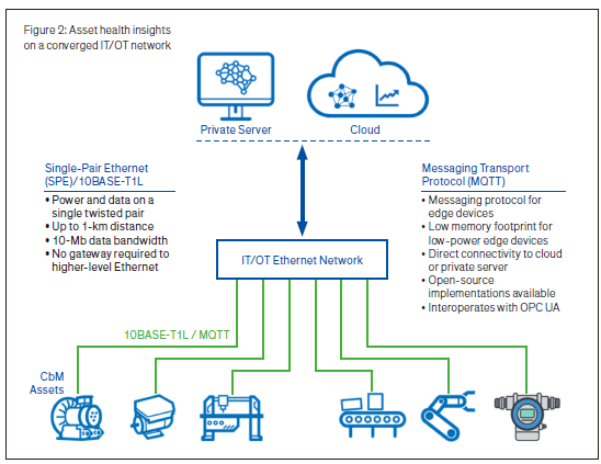

由IEEE制定的新单对以太网(SPE)物理层标准为传输资产运行状况信息,实施状态监控应用提供了新的连接解决方案。10BASE-T1L是在2019年11月7日经过IEEE认证的新以太网物理层标准(IEEE 802.3cg-2019)。这将通过与现场级器件的无缝以太网连接显著提高工厂运营效率,变革自动化行业。10BASE-T1L解决了至今为止一直限制现场使用以太网的挑战。这些挑战包括功率、带宽、布线、距离、数据岛以及本质安全0区(危险区域)应用。通过解决后装升级以及前装安装的挑战,10BASE-T1L将有助于获得以前无法获取的新资产运行状况信息,并将它们无缝传送给控制层、云/私人服务器。这些新的见解将通过从现场资产到云或私人服务器的融合以太网网络(请参见图2),让数据分析、运营见解和生产力提高成为可能。
而10BASE-T1L无需采用传统通信用于连接至控制和管理网络的耗电复杂网关,可跨信息技术(IT)和操作技术(OT)网络使能融合以太网网络。通过此融合网络,可简化安装和器件更换,加快网络调试和配置。最终将加快软件更新,简化根本原因分析和现场级资产维护。10BASE-T1L物理层与消息传输协议(MQTT)融合,为现场资产提供消息传输协议,其中,低功耗智能传感器仅占用少量内存空间。MQTT将资产运行状况信息直接与云或私人服务器连接,以实施高级数据分析,进而采用预测性维护技术。

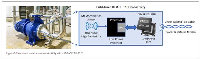

要与支持10BASE-T1L的现场资产通信,需要具有集成介质访问控制(MAC)的主机处理器、无源介质转换器或具有10BASE-T1L端口的交换机。无需其他软件、自定义TCP/IP堆栈和特殊驱动程序(请参见图3)。这就使10BASE-T1L器件具有明显优势:
图2:融合IT/OT网络上的资产运行状况信息
图3:采用10BASE-T1L PHY的现场资产、智能传感器连接

通过单条长达或超过1千米的双绞线(在单条双绞线上同时传输功率和数据),提高智能传感器安装的灵活性。
现在,通过在现场资产上运行的网络服务器,我们可以远程获取并随时随地访问资产运行状况信息,使得维护人员无需再“四处走动”来监控资产运行状况,帮助大幅节省了成本。
ADIN1100(ADI的10BASE-T1L PHY)可以在超过1200米长的单条双绞线上实现更低功耗的以太网连接,其功耗仅为39 mW。采用10BASE-T1L之后,可在单条双绞线上同时提供功率和数据。10-Mb数据带宽通信链路可在同一条电缆上传输大量功率,为现场资产提供智能传感器、功率和连接带宽,以实现新型状态监控应用。采用10BASE-T1L连接之后,获取资产运行状况信息变得更加容易,因为这些信息现在可通过融合IT/OT以太网网络获取。10BASE-T1L可在危险区域内使用(本质安全区域0),用于实施过程自动化部署,有时候被称为以太网APL。10BASE-T1L/以太网APL将提供新的低功耗连接解决方案,将资产运行状况监测智能传感器连接到用于实施AI和高级分析的高级数据管理系统,从而将资产运行状况数据转换为可操作的信息,以部署新的预测维护服务。
