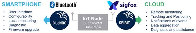

BLE可以与其他远程技术(如GPRS或LPWAN)相辅相成,以提供远程连接。Sigfox是一种重要的多用途低功耗远程技术。当BLE SOC驱动Sigfox无线电时,可在尽量不增加功耗、外形尺寸和价格的情况下实现广泛的新功能和用例。Sigfox是一种可提供全球云、远程连接且功耗极低的LPWAN技术。Sigfox设备可在全球范围内自由连接,而无需与网络运营商达成任何独立协议,也无漫游费用。
某些功能可通过在同一设备中实施远程技术来实现。我们来了解使用Sigfox所实现的功能。
远程监控
可使用Sigfox网络将传感器数据发送到云,而无需本地网关。设备可直接将数据上传到Sigfox运营商运营的Sigfox网关。这些网关可直接实现长达数公里的连接。
数据聚合
需要将煤气表、水表或其他传感器的数据汇总到云中,以便合并、计费或分析。通过Sigfox网络长期发送的数据可用于此目的。
跟踪和定位
跟踪和定位是使用最广泛的物联网设备用例之一。如果需要精确定位,则可通过Sigfox网络将GPS坐标发送到云端。许多用例(如车队监控)均接受几公里的精度。在这类用例中,Sigfox网络自身可使用三角测量法进行定位,而无需GPS信号。Sigfox引入了一种名为Monarch的新功能,以根据当地法规识别无线电服务并管理无线电频率变化。借助该功能,设备可跨国界漫游,并始终保持连接。
事件通知
当有人使用BLE解锁时,也需要使用独立网络将信息记录在云端。开门、超过传感器阈值、防盗警报、火警之类的事件同样需要独立于本地接口工作。配备正确的传感器、逻辑和Sigfox无线电的设备可轻松实现该目标。
诊断和协助
如果需要帮助或设备的某些部分出现故障,则物联网设备可通过Sigfox网络发出警报。Sigfox也允许发送下行消息,以便在诊断模式下配置设备并提供相关数据。

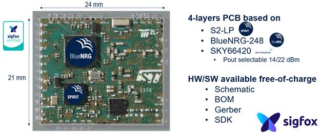

意法半导体推出了独特的解决方案,以便将BLE和Sigfox无线电合并成一种通用解决方案。双无线电通过Sigfox提供远程连接,并通过BLE提供智能手机连接。与Sigfox设备的智能手机连接支持用户界面[UI]、无线固件更新[FUOTA]、直接配置和控制。
STDES-MONARCH已通过Sigfox认证,并免费提供所有必要的设计文档和软件。该参考设计同时嵌入了BlueNRG-2低功耗BLE片上系统(SoC)和S2-LP窄带超低功耗sub-1GHz收发器。
意法半导体的BlueNRG-2是一种经过超低功耗BLE 5.0认证的无线处理器,它支持与传感器无缝连接、Privacy 1.2、Secure Connection 4.2、数据长度扩展、8dBm的输出功率和与物联网
BLE Mesh连接支持通过物联网解决方案的Mesh网络连接多个BLE设备。通过引进Mesh解决方案,即使设备不在网络的直接范围内,也可以进行连接。
S2-LP是高性能超低功耗RF收发器,适用于sub-1GHz频段的RF无线应用。可将其编程为在413-479 MHz、452-527 MHz、826-958 MH、904-1055 MHz频段的sub-1GHz频率下运行。S2-LP支持不同的调制格式:2(G)FSK、4(G)FSK、OOK和ASK。S2-LP的远程通信RF链路预算高于140 dB,并符合世界各地(包括欧洲、日本、南亚、印度、中国和美国)适用法规的要求。
