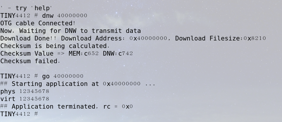

我们在物理地址0x6ab45678存个数据0x12345678,要是通过虚拟地址0x2ab45678也能访问得到;就说明映射成功,否则映射失败

在开发板运行结果如下:
