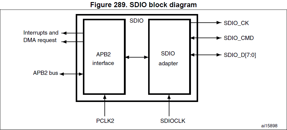

SDIO框图
复位后SDIO_D0用于数据传输。初始化后主机可以改变数据总线的宽度(通过ACMD6命令设置)
如果一个多媒体卡接到了总线上,则SDIO_D0、SDIO_D[3:0]或SDIO_D[7:0]可以用于数据传输。
MMC版本V3.31和之前版本的协议只支持1位数据线,所以只能用SDIO_D0(为了通用性考虑,在程序里面我们只要检测到是MMC卡就设置为1位总线数据)

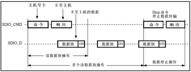

多数据块读操作
SDIO与SD卡通信一般以数据块的形式进行传输,SDIO(多)数据块读操作,如下图所示
从机在收到主机相关命令后,开始发送数据块给主机,所有数据块都带CRC校验(由硬件自动处理),单个数据块读的时候,在收到1个数据块以后即可以停止了,不需要发送停止命令(CMD12).但是多块数据读的时候,SD卡将一直发送数据给主机,直到接到主机发送的STOP命令(CMD12)

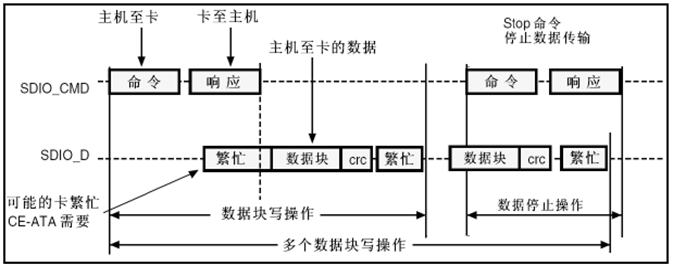

多数据块写操作
SDIO(多)数据块写操作,如下图所示
数据块写操作同数据块读操作基本类似,只是数据块写的时候,多了一个繁忙判断,新的数据块必须在SD卡非繁忙的时候发送。这里的繁忙信号由SD卡拉低SDIO_D0,以表示繁忙,SDIO硬件自动控制,不需要我们软件处理。
注意:当SDIO_CK频率过快时,可能导致SD卡通信失败,此时,建议降低SDIO_CK试试。
