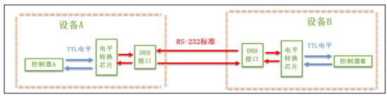

通信结构

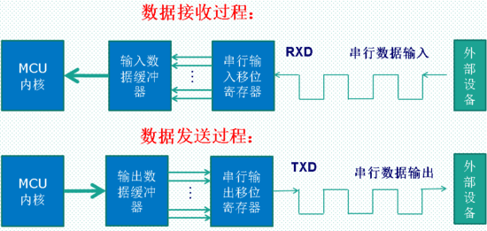

2.1、数据传输模型

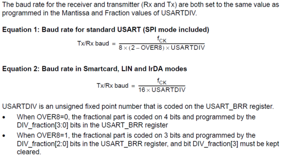

2.3、波特率
OVER8,用于配置过采样,通常情况下,OVER8设置为0。
如果时钟时84M
USARTDIV = 84000000/(115200*16) = 45.572
那么得到:
DIV_Fraction = 16*0.572 = 0x09;
DIV_Mantissa = 45 = 0x2D;

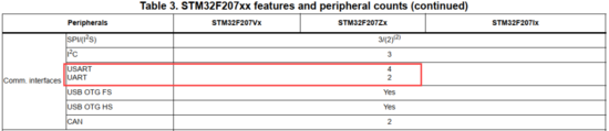

03、STM32的USART
根据STM32F207数据手册,STM32F207一共6个串口
下文我们以USART1为例讲解

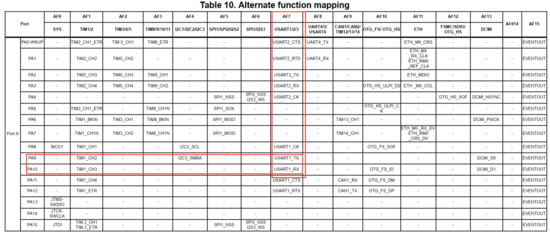

从STM32F207数据手册的Table10. Alternate functionmapping图中看到USART1的对应管脚,下文我们选择PA9和PA10作为USART1的管脚。

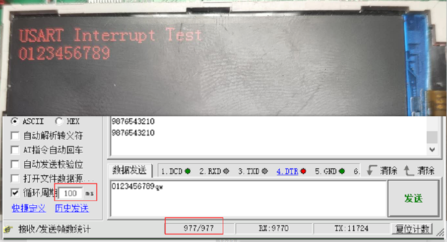

main主函数,功能是LCD显示串口接收的10个字符(如果不是ascii码则不显示),串口倒序返回接收到的10个字节。

下载验证
LCD显示屏可以显示接收的10个字符,且PC以100ms为间隔发送数据,发送977包收到977包回复,测试demo就够健壮,没有出现丢包。
