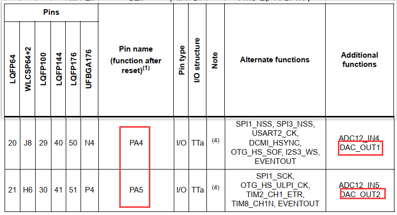

从STM32F207数据手册看到,STM32F207具有两个DAC模块。
每个DAC具有独立的通道,对应的GPIO分别为:PA4和PA5。对于GPIO的复用功能(Alternatefunctions)和附加功能(Additionalfunctions),在《STM32ADC详解》有详细讲解。

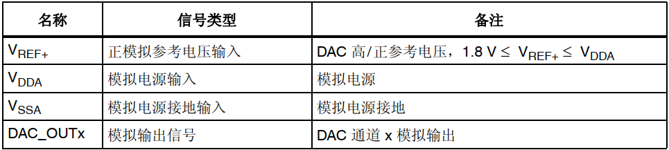

除了DAC输出的管脚,还有其他相关引脚
注意:使能DAC 通道x 后,相应GPIO 引脚(PA4 或PA5)将自动连接到模拟转换器输出(DAC_OUTx)。为了避免寄生电流消耗,应首先将PA4 或PA5 引脚配置为模拟模式(AIN)。

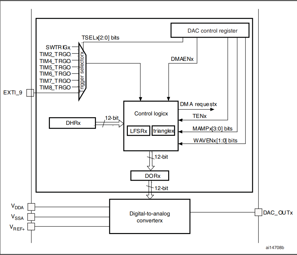

下面的简化框图显示了STM32DAC模块的主要组件。
02、DAC转换
由框图可以看出,DAC受DORx寄存器直接控制的,但是不能直接往DORx寄存器写入数据,而是通过DHRx间接地传给DORx寄存器,实现对DAC的输出控制。
不能直接对寄存器DAC_DORx写入数据,任何输出到DAC通道x的数据都必须写入DAC_DHRx寄存器(数据实际写入DAC_DHR8Rx、DAC_DHR12Lx、DAC_DHR12Rx、DAC_DHR8RD、DAC_DHR12LD、或者DAC_DHR12RD寄存器)。
  1. 如果没有选中硬件触发(寄存器DAC_CR1的TENx位置0),存入寄存器DAC_DHRx的数据会在一个APB1时钟周期后自动传至寄存器DAC_DORx;
  2. 如果选中硬件触发(寄存器DAC_CR1的TENx位置1),数据传输在触发发生以后3个APB1时钟周期后完成。
一旦数据从DAC_DHRx寄存器装入DAC_DORx寄存器,在经过时间tSETTLING之后,输出即有效,这段时间的长短依电源电压和模拟输出负载的不同会有所变化。

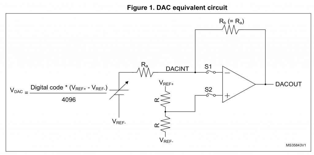

STM32的DAC等效电路如下
该电路中显示的输出缓冲器在内部3.3V电源上运行。与大多数运放在单电源(而不是+/-双电源)上运行一样,输出摆幅永远不会真正达到目标。但是,如电路所示,有两个内部开关(S1和S2)可通过寄存器控制。将它们都打开将通过两个串联的电阻(Ra和Rb)将“DACINT”信号直接连接到“DACOUT”引脚。作为参考,Ra+ Rb约为15k。

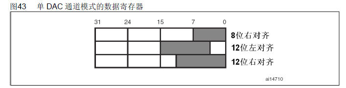

根据选择的配置模式,数据按照下文所述写入指定的寄存器:
单DAC通道x,有3种情况:
  1. 8位数据右对齐:用户须将数据写入寄存器DAC_DHR8Rx[7:0]位(实际是存入寄存器DHRx[11:4]位);
  2. 12位数据左对齐:用户须将数据写入寄存器DAC_DHR12Lx[15:4]位(实际是存入寄存器DHRx[11:0]位);
  3. 12位数据右对齐:用户须将数据写入寄存器DAC_DHR12Rx[11:0]位(实际是存入寄存器DHRx[11:0]位)。
一般采用第三种方式:12位数据右对齐比较多。

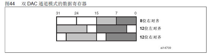

双DAC通道,有3种情况:
  1. 8位数据右对齐:用户须将DAC通道1数据写入寄存器DAC_DHR8RD[7:0]位(实际是存入寄存器DHR1[11:4]位),将DAC通道2数据写入寄存器DAC_DHR8RD[15:8]位(实际是存入寄存器DHR2[11:4]位);
  2. 12位数据左对齐:用户须将DAC通道1数据写入寄存器DAC_DHR12LD[15:4]位(实际是存入寄存器DHR1[11:0]位),将DAC通道2数据写入寄存器DAC_DHR12LD[31:20]位(实际是存入寄存器DHR2[11:0]位);
  3. 12位数据右对齐:用户须将DAC通道1数据写入寄存器DAC_DHR12RD[11:0]位(实际是存入寄存器DHR1[11:0]位),将DAC通道2数据写入寄存器DAC_DHR12RD[27:16]位(实际是存入寄存器DHR2[11:0]位)。

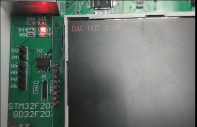

测试用例很简单,就是反复输出1.2V和3.0V电压
 while (1)
    GPIO_SetBits(GPIOE,GPIO_Pin_4);  //熄灭LED灯
    Dac1_Set_Vol(1200);
    LCD_ShowString(0,0,"DAC OUT 1.2V");
    Delay(500);                      //延时500ms
    GPIO_ResetBits(GPIOE,GPIO_Pin_4);//点亮LED灯
    Dac1_Set_Vol(3000);
    LCD_ShowString(0,0,"DAC OUT 3.0V");
下载验证
