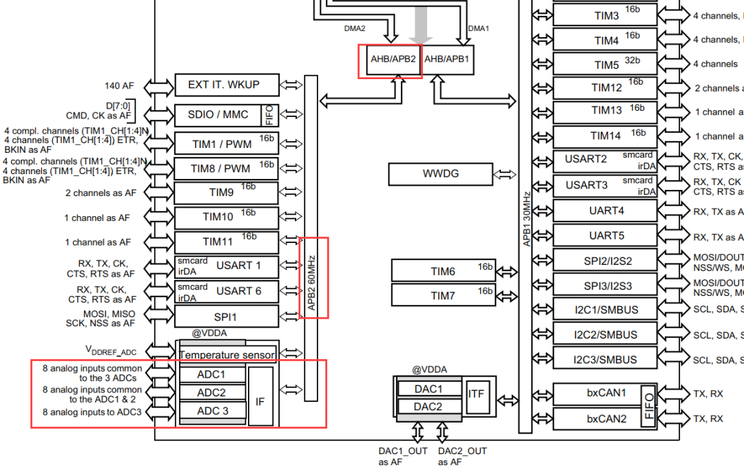

01、ADC简介
ADC是Analog-to-DigitalConverter的缩写。指模/数转换器或者模拟/数字转换器。是指将连续变量的模拟信号转换为离散的数字信号的器件。典型的模拟数字转换器将模拟信号转换为表示一定比例电压值的数字信号。

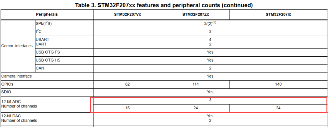

从STM32F207的数据手册中下图看到,STM32F207VC有3个精度为12bit的ADC控制器,有16个外部通道,而144脚的STM32F207Zx和176脚的STM32F207Ix因为带PF脚,所以多8个通道,为24个外部通道。各通道的A/D转换可以单次、连续、扫描或间断执行,ADC转换的结果可以左对齐或右对齐储存在16位数据寄存器中。
STM32F207时钟系统解析》。

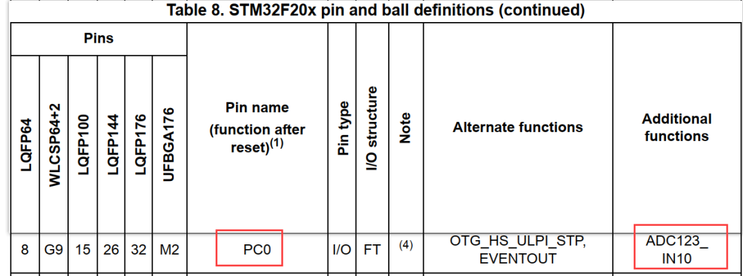

对应GPIO,我们从STM32F207数据手册中看到,我们可以使用PC0作为ADC3的通道10。
这里需要说明的是,之前的文章使用其他外设时,比如《STM32PWM输出》中,寻找对应的管脚时,我们都是从STM32F207数据手册的Alternatefunctionmapping表中寻找,这是因为ADC对应的管脚使用的是Additionalfunctions,PWM对应的管脚使用的是Alternatefunctions。
区别是:
Additionalfunctions:附加,辅助功能,引脚被连接到其他模块使用,使用时直接普通配置即可,例如ADC的采用输入通道,配置为模拟输入。
Alternate functions:复用功能,即将IO口用作普通输入输出以外的功能,例如串口输入输出,使用时需要配置复用模式。

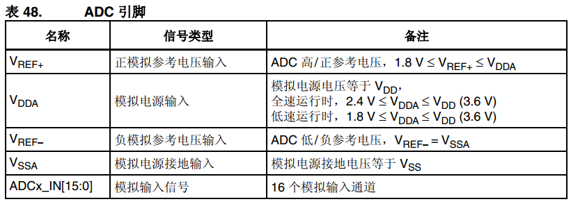

1、输入电压范围
ADC所能测量的电压范围就是VREF-≤ VIN ≤ VREF+,把VSSA 和VREF-接地,把VREF+和VDDA 接3V3,得到ADC的输入电压范围为:0~3.3V。

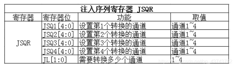

注入通道转换顺序
和规则通道转换顺序的控制一样,注入通道的转换也是通过注入寄存器来控制,只不过只有一个JSQR寄存器来控制,控制关系如下:
需要注意的是,只有当JL=4的时候,注入通道的转换顺序才会按照JSQ1、JSQ2、JSQ3、JSQ4的顺序执行。当JL<4时,注入通道的转换顺序恰恰相反,也就是执行顺序为:JSQ4、JSQ3、JSQ2、JSQ1。

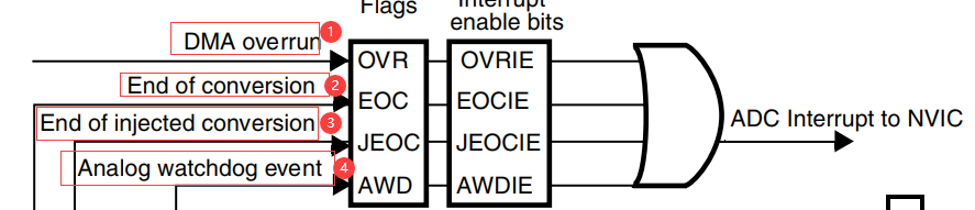

07、中断
可以产生4种中断
①DMA溢出中断
当配置了DMA,且DMA溢出时产生中断
②规则通道转换完成中断
规则通道数据转换完成之后,可以产生一个中断,可以在中断函数中读取规则数据寄存器的值。这也是单通道时读取数据的一种方法。
③注入通道转换完成中断
注入通道数据转换完成之后,可以产生一个中断,并且也可以在中断中读取注入数据寄存器的值,达到读取数据的作用。
④模拟看门狗事件
当输入的模拟量(电压)不再阈值范围内就会产生看门狗事件,就是用来监视输入的模拟量是否常。

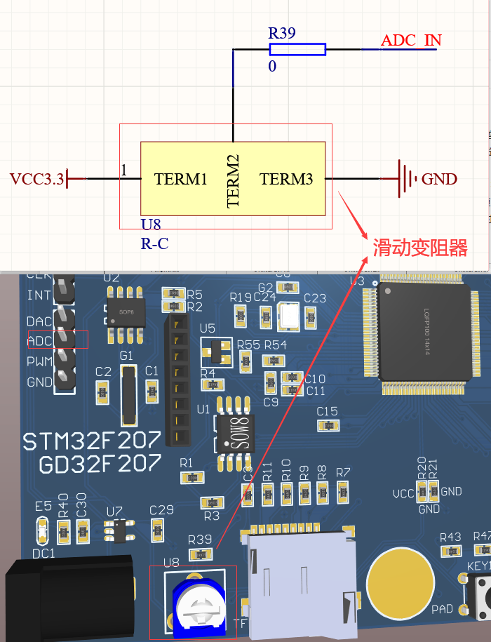

09、电路图设计
电路图很简单,可以在ADC引脚上输入不同的电压,也可以直接方便的使用滑动变阻器实现不同的电压变化。
