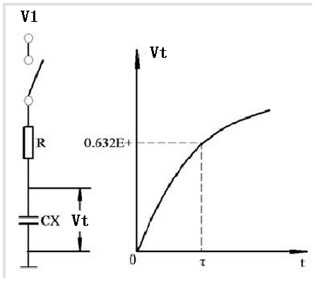

触摸使用RC充放电原理:
RC电路是指由电阻R和电容C组成的电路,它是脉冲产生和整形电路中常用的电路。
充电过程:
电源通过电阻给电容充电,由于一开始电容两端的电压为0,所以电压的电压都在电阻上,这时电流大,充电速度快。随着电容两端电压的上升,电阻两端的电压下降,电流也随之减小,充电速度小。充电的速度与电阻和电容的大小有关。电阻R越大,充电越慢,电容C越大,充电越慢。衡量充电速度的常数t(tao)=RC。
放电过程:
电容C通过电阻R放电,由于电容刚开始放电时电压为E,放电电流I=E/R,该电流很大,所以放电速度很快。随着电容不断的放电,电容的电压也随着下降。电流也很快减小。电容的放电速度与RC有关,R的阻值越大,放电速度越慢。电容越大,放电速度越慢。
RC电路充放电公式:
Vt = V0+(V1-V0)*[1-exp(-t/RC)]
V0 为电容上的初始电压值;
V1 为电容最终可充到或放到的电压值;
Vt 为t时刻电容上的电压值。
如果V0为0,也就是从0V开始充电。那么公式简化为:
Vt=  V1* [1-exp(-t/RC)]
结论:同样的条件下,电容值C跟时间值t成正比关系,电容越大,充电到达某个临界值的时间越长。

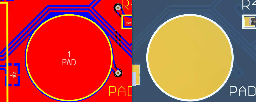

电路设计时其实就是个上拉电阻
PCB设计,直接一个圆形,和底层接地覆铜形成杂散电容。

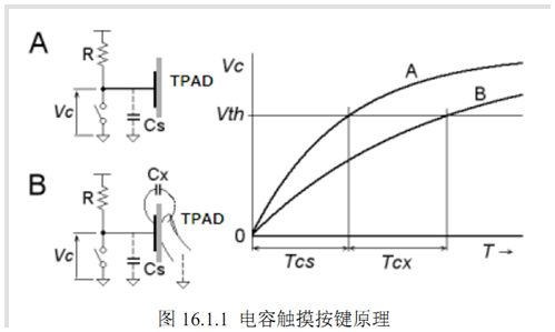

电容触摸按键原理
R:外接电容充放电电阻。
Cs:TPAD和PCB间的杂散电容。
Cx:手指按下时,手指和TPAD之间的电容。
开关:电容放电开关,由STM32IO口代替。
03、代码设计
检测电容触摸按键过程
①TPAD引脚设置为推挽输出,输出0,实现电容放电到0。
②TPAD引脚设置为浮空输入(IO复位后的状态),电容开始充电。
③同时开启TPAD引脚的输入捕获开始捕获。
④等待充电完成(充电到底Vx,检测到上升沿)。
⑤计算充电时间。
