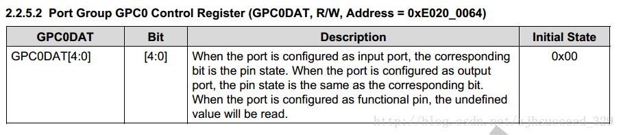

查看S5PV210芯片手册
从这里可知,需要设置GPC0CON寄存器的[15:12]为0b0001,使GPC0_3为输出模式
代码如下
ldr r0, =0xE0200060 @GPC0CON寄存器
ldr r1, =0x00001000
str r1, [r0] @设置GPC0_3为输出,GPC0[15:12] = 0b0001
当端口配置为输入时,对应位为引脚状态,当配置为输出时,引脚状态和对应位相同。
我们需要设置GPC0DAT[3] = 1,使GPC0_3输出高电平
