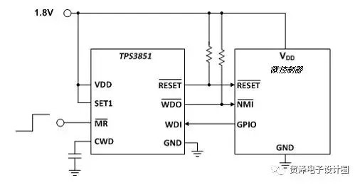

简单来说,看门狗定时器是一种若在特定时间范围内未从处理器接收到周期性脉冲讯号,就会发出重设输出讯号的装置。其中一种应用这种装置的方法,是透过来自处理器的数字讯号输出(GPIO)回馈给外部看门狗定时器的看门狗输入(WDI),如图1所示。TPS3851便是具有整合看门狗定时器的监控器,能够监控微控制器的电源轨,并透过外部方式监控从微控制器(MCU)发出的数字脉冲。
图1 TPS3851所提供的看门狗监控。
处理器周期性地向看门狗定时器发送一个脉冲,以表示系统软件的正常运作。若看门狗定时器在规定的时间范围(称为看门狗超时)内未接收到此脉冲,看门狗定时器将发出重设输出讯号。该重设输出讯号可以用于通知系统处理器出现了停机或冻结的情况,或重设处理器本身。图2所示为在看门狗超时期间内接收的脉冲,以及在超过看门狗超时之后所接收的脉冲。

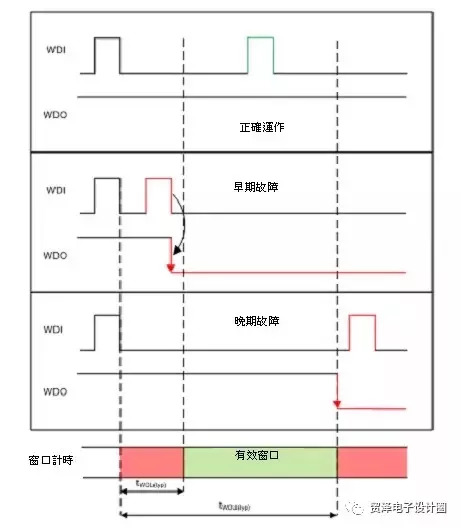

图3所示的窗口式看门狗定时器是一种特殊的看门狗定时器,其不仅监控在看门狗超时结束(即看门狗上部边界)前处理器所发送的讯号是否失败,它还能监控处理器是否在看门狗超时窗口开始前发送看门狗输入端(WDI)讯号(即看门狗下部边界)。此功能如图4所示。
图3 监控微控制器的窗口式看门狗定时器。
图4 窗口式看门狗功能。
不同于只检查脉冲是否在超时结束前抵达的标准看门狗定时器。监控早期WDI讯号能够侦测并制止不理想的超频,是相当有用的功能。
