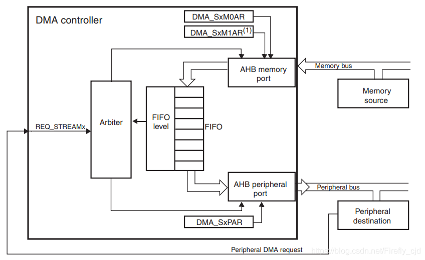

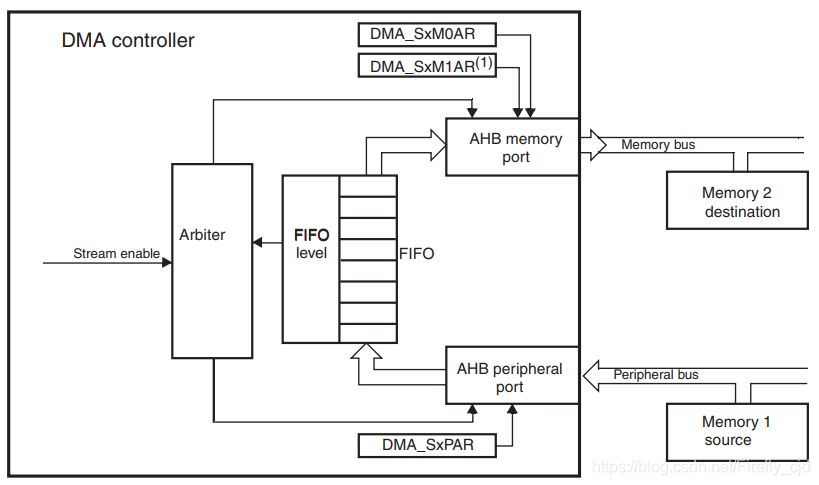

DMA(Direct memory access)直接内存访问,被用于内存和内存之间或内存和外设之间的高速数据传输。数据传输可以在没有CPU的干预下快速移动,这样可以保持CPU资源处理其他事情

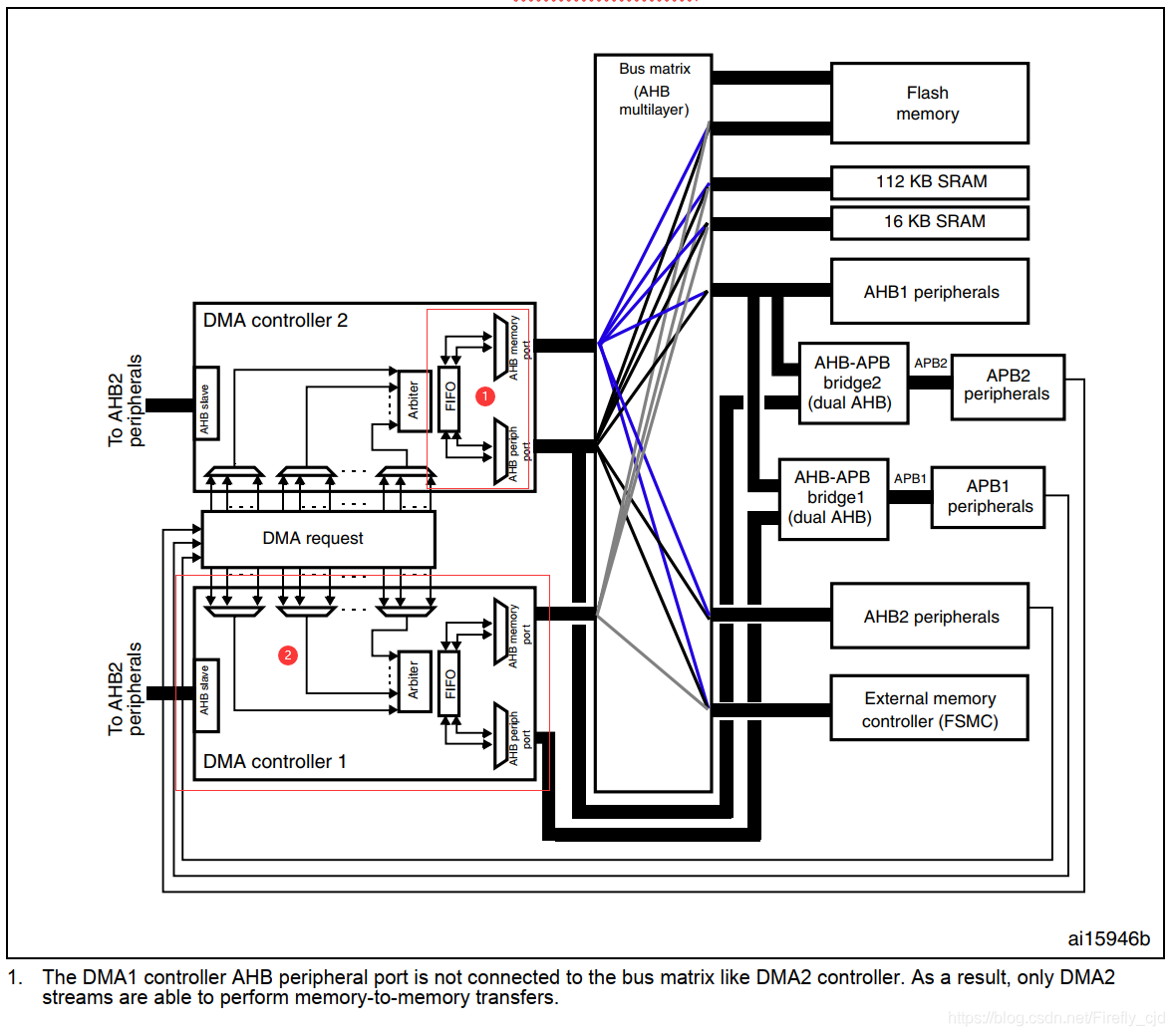

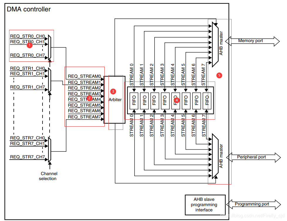

DMA 控制器基于复杂的总线矩阵架构,将功能强大的双 AHB 主总线架构与独立的 FIFO 结
合在一起,优化了系统带宽,下图①处,可以看出双 AHB 主总线架构与独立的 FIFO的结构
注意看英文备注:
DMA1控制器AHB外设端口没有像DMA2一样连接到总线矩阵,所以只有DMA2数据流可以执行存储器到存储器的传输
我们对上图的②处,(DMA1和DMA2结构一样,我们就选择DMA1)详细看
①每个数据流总共可以有多达 8 个通道(或称请求)
②DMA1共有8个数据数据流(两个DMA共有16个数据流)
③每个DMA都有数据流仲裁器,用于处理 DMA 请求间的优先级
④DMA的数据流又有独立的FIFO
⑤DMA采用双 AHB 主总线架构
备注:
①处是选择器,配置完成只能选择一个通道,而③处是仲裁器,也就是说,配置完成,可能8个数据流全部存在,由仲裁器判断优先级

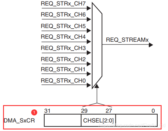

3、通道选择
每个数据流可以有8个通道
通过上图①可以看出,通道选择仲裁器可以通过DMA_SxCR寄存器的CHSEL[2:0]配置
DMA的请求可以来自TIM,ADC,SPI等外设

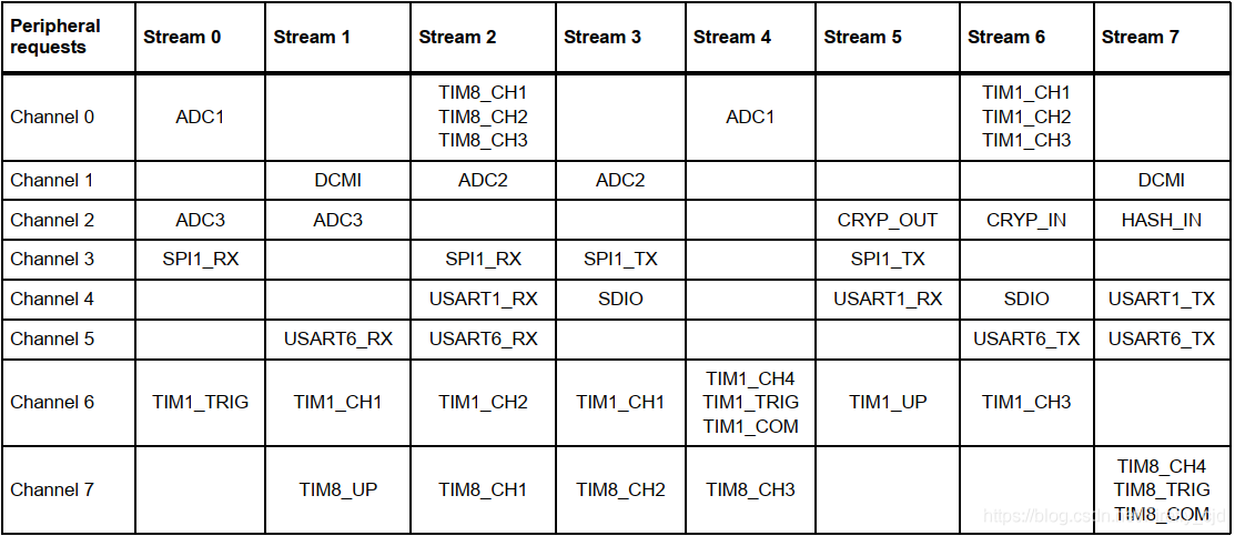

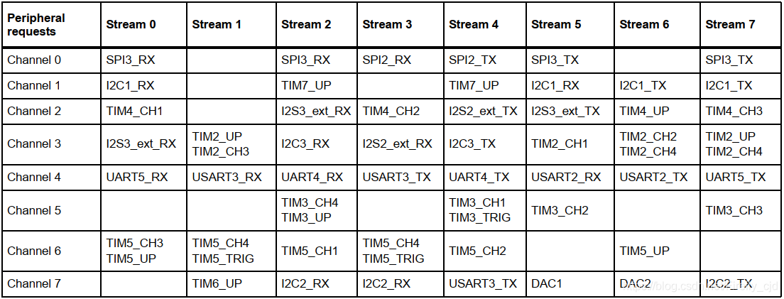

DMA1的请求通道
DMA2的请求通道
4、仲裁器
仲裁器为两个 AHB 主端口(存储器和外设端口)提供基于请求优先级的 8 个 DMA 数据流请求管理,并启动外设/存储器访问序列。
优先级管理分为两个阶段
  • 软件:每个数据流优先级都可以在 DMA_SxCR 寄存器中配置。分为四个级别:非常高优先级、高优先级、中优先级、低优先级
  • 硬件:如果两个请求具有相同的软件优先级,则编号低的数据流优先于编号高的数据流。例如,数据流 2 的优先级高于数据流 4

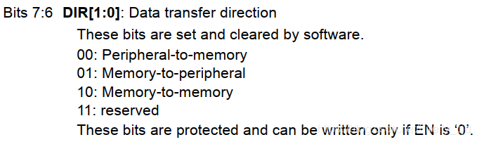

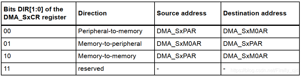

6、源、目标和传输模式
源地址和目标地址可以在整个4G地址空间,在0x00000000和0xFFFFFFFF之间

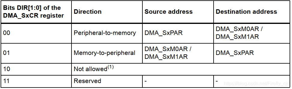

在DNA_SxCR寄存求的DIR[1:0]配置DMA的传输方式
源地址和目标地址的关系
当数据宽度是半字或字时,外设地址或存储器地址必须是半字或字对齐

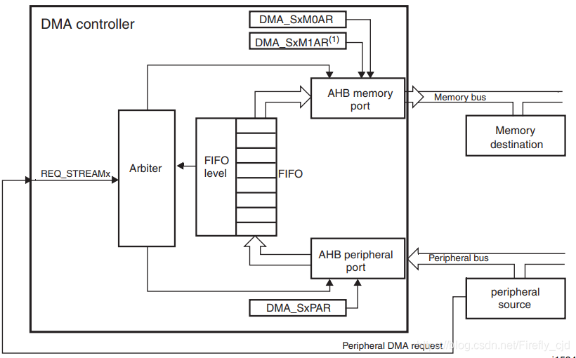

6.1、外设到存储器模式
当配置成外设到存储器的DMA传输模式时,两种模式
  • FIFO模式:外设有DMA请求(TIM溢出,PWM下降沿等)时,DMA会搬运源数据(外设数据)到FIFO,当FIFO满时,将数传输给目标地址(内存)
  • 直连模式:配置直连模式,DMA_SxFCR 寄存器中的 DMDIS 值为“0”。不使用 FIFO 的阈值级别控制:每完成一次从外设到 FIFO 的数据传输后,相应的数据立即就会移出并存储到目标中。
传输开始条件,使能数据流(DMA_SxCR 寄存器中的位 EN 置 1),然后外设发出请求,再然后该请求赢得了数据流仲裁,才会开始传输。

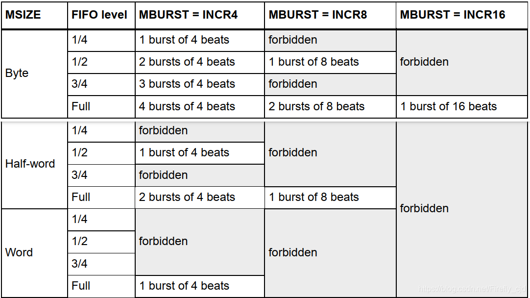

11、单次传输和突发传输
DMA控制器可以产生一个单次传输或者4、8或16节拍的突发传输
突发大小通过软件针对两个 AHB 端口独立配置,配置时使用 DMA_SxCR 寄存器中的MBURST[1:0] 和 PBURST[1:0] 位
突发大小指示突发中的节拍数,而不是传输的字节数。
为确保数据一致性,形成突发的每一组传输都不可分割:在突发传输序列期间, AHB 传输会锁定,并且 AHB 总线矩阵的仲裁器不解除对 DMA 主总线的授权。
根据单次或突发配置的情况,每个 DMA 请求在 AHB 外设端口上相应地启动不同数量的传输
  • 当 AHB 外设端口被配置为单次传输时,根据 DMA_SxCR 寄存器 PSIZE[1:0] 位的值,每个 DMA 请求产生一次字节、半字或字的数据传输
  • 当 AHB 外设端口被配置为突发传输时,根据 DMA_SxCR 寄存器 PBURST[1:0] 和PSIZE[1:0] 位的值,每个 DMA 请求相应地生成 4 个、 8 个或 16 个节拍的字节、半字或字的传输
对于需要配置 MBURST 和 MSIZE 位的 AHB 存储器端口,必须考虑与上述相同的内容。在直接模式下,数据流只能生成单次传输,而 MBURST[1:0] 和 PBURST[1:0] 位由硬件强制配置。
必须选择地址指针(DMA_SxPAR 或 DMA_SxM0AR 寄存器),以确保一个突发块内的所有传输在等于传输大小的地址边界对齐
选择突发配置必须要遵守 AHB 协议,即突发传输不得越过 1 KB 地址边界,因为可以分配给单个从设备的最小地址空间是 1 KB。这意味着突发块传输不应越过 1 KB 地址边界,否则就会产生一个 AHB 错误,并且 DMA 寄存器不会报告这个错误。

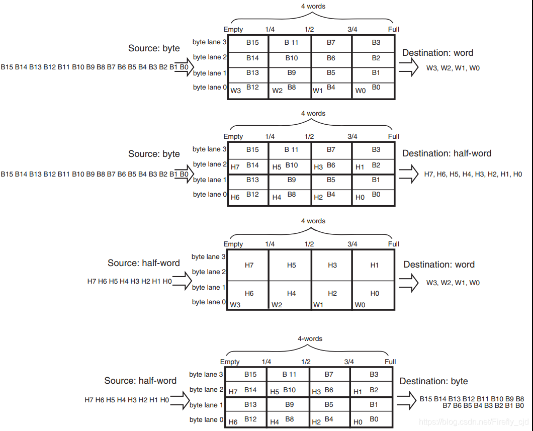

12、FIFO
FIFO结构
FIFO是用来临时存储从源地址传来的数据,在这些数据被发送到目的地市之前。
每个数据流都有独立的4字FIFO,他们可以被软件配置为1/4、1/2、3/4或满
使用FIFO阈值,必须禁止直接模式
下图是FIFO结构和数据源、阈值关系的示意图
FIFO阈值和突发设置
警告被要求,选择 FIFO 阈值(DMA_SxFCR 寄存器的位 FTH[1:0])和存储器突发大(DMA_SxCR 寄存器的 MBURST[1:0] 位):FIFO 阈值指向的内容必须与整数个存储器突发传输完全匹配。如果不是这样,当使能数据流时将生成一个 FIFO 错误( DMA_HISR 或 DMA_LISR寄存器的标志 FEIFx),然后将自动禁止数据流
FIFO更新
FIFO可以被更新,当数据流被禁止通过写入DMA_SxCR寄存器的EN位和当数据被配置成外设到存储器或存储区到存储区模式:如果禁止数据流时仍有某些数据存留在FIFO 中, DMA 控制器会将剩余的数据继续传输到目标(即使已经有效禁止了数据流)。刷新完成时,会将 DMA_LISR 或 DMA_HISR 寄存器中的传输完成状态位 (TCIFx) 置 1。
在这种情况下,剩余数据计数器 DMA_SxNDTR 保持的值指示在目标存储器现有多少可用数据项。

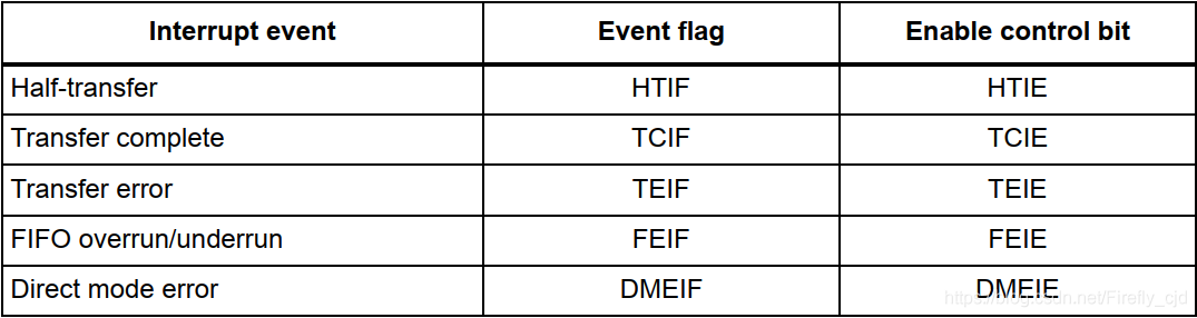

17、中断
对于每个 DMA 数据流,可在发生以下事件时产生中断
  • 传输一半时
  • 传输完成时
  • 传输错误时
  • FIFO错误(溢出,下溢或FIFO等级错误)
  • 直接模式错误
中断列表
