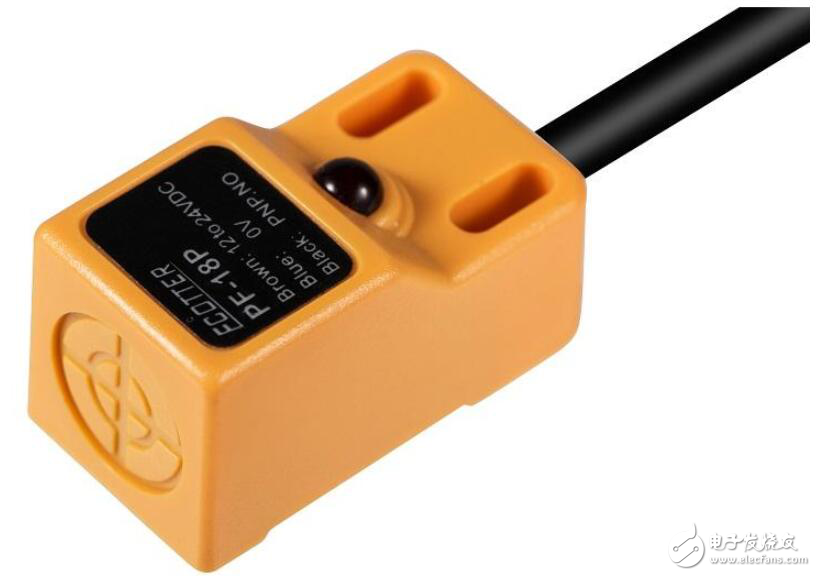

  接近开关怎么判断好坏
  按说明书接好电源,用匹配的感应源长距离接近开关,在用万用表电压档检测out线和vcc线是否有信号输出或者信号是否有变化,因为接近开关分pnp和npn型,所以信号输出不同。 三根线,两根电源一根信号输出,有的是高有效输出,有的是低有效输出,有信号和无信号输出时用万用表量一量输出端电压有无差别。
  接近开关判断好坏最直接的办法就是上电测试,也就是在电源端加上相应的电压,用一个金属物体接近开关感应区,在用万用表或假负载测试,看看开关是否正常,当然有些接近开关是有工作指示灯的,可以直观的看出接近开关的工作情况。
  NPN型常开:棕色线接+5V(电压以实例标识为准),蓝色接负极和万用表黑色表线,黑色接万用表红色表线(万用表先转到直流电压20V档),此时应为+5V,用金属物(视接近开关定)靠近接近开关时,万用表应为0V,这个接近开关是正常的。NPN型常闭的,电压显示则相反。
  PNP型与NPN型测量时接线不同是的,万用表的红色表线接棕色,黑色表线接接近开关的黑色线。接近和离开,万用表上显示的电压在5V和0V为正常,否则已经损坏。
  有些时候,接近开关没有拆卸下,比如在设备上,接近开关怎么判断好坏呢?其实也很简单,器件在设备上,那么就有一个正常电压提供给接近开关,将电源正负接上,把输出端开路,用万用表电压档,测试接近开关的输出端电压值,并记录,在用金属接近开关感应区域,看看电压的变化,比如供电电压是24V,那么输出端应该就会在接近24V和0V变化,当金属接近和不接近物体时,输出电压应该有变化,没有变化说明接近开关坏了,PNP与NPN的输出相反。
