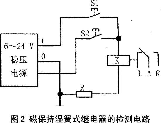

  1)检测触点的电阻值:用万用表R&TImes;1 Ω档,测量磁保持湿簧式继电器衔铁片(动触点)外接线端与两组静触点的外接线端之间的电阻值。正常时,衔铁片应与某一个静触点接通(实测电阻值应为0),而与另一个静触点断开(实测电阻值应为无穷大)。若测得衔铁片与两个静触点之间的电阻值均为无穷大,则说明继电器内部的触点已损坏或接触不良。
  (2)检测激励线圈:如图2所示。用直流稳压电源(6~24 V)给磁保持湿簧式继电器的激励线圈加一个正脉冲电压或负脉冲电压,看湿簧式继电器的衔铁片是否能动作。若衔铁片不动作,则是激励线圈已损坏。
  用万用表电阻档只能测出激励线圈是否开路(线圈开路后,其阻值为无穷大),而局部短路故障无法测出。
