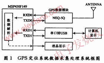

  本设计利用TI的低功耗MSP430F149单片机的双串行接口,一路将GPS接收模块接收的定位信息数据传送至单片机,由单片机对GPS定位信息中需要的信息进行采集、解析,最后将需要的信息发送至外接的液晶显示其经、纬度、海拔高度和时间;同时将解析的数据经外部的串口转USB接口电路传送至计算机,计算机将接收到的经纬度坐标通过坐标变换转换成本地的高斯平面坐标,并一同将经纬度、海拔高度、高斯平面坐标值等显示给用户,其整体系统框图如图1所示。

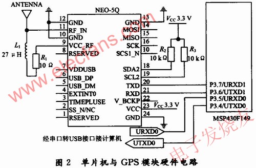

  MSP430F149单片机是TI公司推出的一款16位的单片机,其具有集成度高、外围设备丰富、超低功耗等优点。本设计中利用MSP430F149单片机实现将GPS模块中的定位信息通过串行接口采集单片机内完成对定位信息的提取、解析,从中选择需要的信息,这里所需要的信息仅包括经、纬度、海拔高度、时间信息等。
  GPS模块采用瑞士u-blox公司的NEO-5Q主芯片,此芯片为多功能独立型GPS模组,以ROM为基础架构,采用u-blox最新的KickStart微弱信号攫取技术,能确保在任何可接收到信号的位置及任何天线尺寸都能够有最佳的初始定位性能,并进行快速定位。并且其外部有UART,USB,SPI,I2C等多种接口,可方便地与单片机或ARM等微控制器实现无缝连接,电路简单,其具体电路如图2所示。

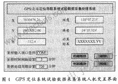

  该设计的软件系统主要完成接收MSP430F149单片机通过虚拟USB接口传送来的包括经、纬度、海拔高度、时间信息定位参数信息,并在计算机内部完成将经纬度坐标转换成本地的高斯平面坐标。数据记录处理软件主要完成数据格式的解析、采样速率设定、原始数据及计算结果显示和打包存储为txt文本文件和数据处理等功能。系统采用标准图形化用户界面以及详细的联机帮助功能,汉化界面,简单直观,操作方便。各功能模块可根据实际需要进行灵活配置和管理,能够进行多任务操作,实时数据监视、历史数据查询、计算结果显示和打印互不影响。这些工作均由上位机软件来完成,编程语言采用VC++。其中采集到的数据分别在“X”,“Y”,“H”、“经度”和“纬度”显示,“计算结果”显示处理后的数据,此外还有端口选择、采用速率设置及数据计算周期设置,以便使用更加方便、灵活。
  运行结果如图4所示。
