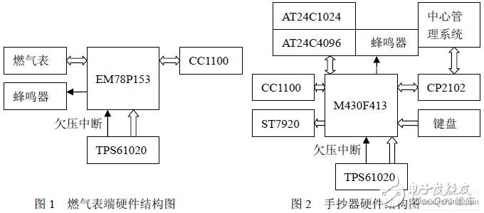

燃气表端硬件结构图如图 1所示,其中 EM78P153S为处理单元。EM78P153S具有低功耗、抗干扰能力强、处理速度快等特点。 EM78P153S通过 CC1100接收来自手抄器的命令,将命令传送到燃气表执行并读取燃气表返回的数据,再将此数据通过 CC1100传送回手抄器。 TPS61020为稳压电源,为系统提供稳定的电压,并且具有低压指示功能,处理单元可根据此指示向用户发出报警信息。

手抄器硬件结构如图 2所示,其中 M430F413[4]为处理单元,AT24C为存储单元, ST7920为 LCD显示单元, CP2102用于手抄器与管理系统的连接。 M430F413是一种具有超低功耗特性的功能强大的 16位单片机,片内集成了大量的外围器件。当运行在 1MHz时钟条件下时,工作电流可因工作模式不同在 0.1?A~300?A(3.3V)之间,工作电压为 1.8V~3.6V。
AT24C系列为遵守 I2C总线规范的 EEPROM,连线和软件设计都较简单,可在同一总线上连接两个此类器件,速率可被动调节,掉电后数据不丢失。本系统采用 AT24C1024存储字库,AT24C4096存储用户抄表信息。 CP2102为 USB和 UART之间的数据转换芯片,通过 CP2102能够使管理中心的 USB接口与 M430F413的串行接口之间传送数据。

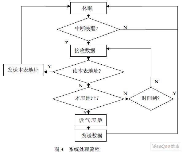

管理员先将欲抄表用户信息下载到手抄器,抄表员手持手抄器进行抄表。当燃气表收到唤醒码后,就继续接收命令帧。当燃气表在 2s钟内未收到任何命令,则休眠;若收到命令帧,先检查是否为读表地址命令,若是则直接将本表地址打包发送回手抄器,若不是,则检测收到的地址是否为本表地址,若不是说明是发送给其它表的,则继续接收,直到 2s时间到;若是,则将此命令发送到燃气表执行,并读取执行结果。最后将读取的结果打包发送回抄表器。其处理流程如图 3所示。

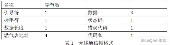

系统采用 433MHz/38.4kbps速率,对于同样的信息若数据包越小则 EVENT1就可设置越小,对于系统的节能更有效。在通信中,采用固定包长的数据,其格式如表 1所示,其中数据为欲发送的指令和参数或从燃气表端读取的数据,在由手抄器到燃气表的过程中,状态码和错误代码为随机数。

手抄采用 AT24C1024存储字库,其存储量为 128K字节,汉字以点阵形式存储,每个汉字需要 32字节。在初始时,只存储 3000个常用汉字,预留一定空间来存储抄表时遇到的生僻字。使用 AT24C4096存储用户记录信息,用户记录为 64字节,其格式如表 2所示。抄表时,提取出燃气表地址和命令字节,加以帧头、长度、检验码等信息组成与燃气表之间的通信帧。
