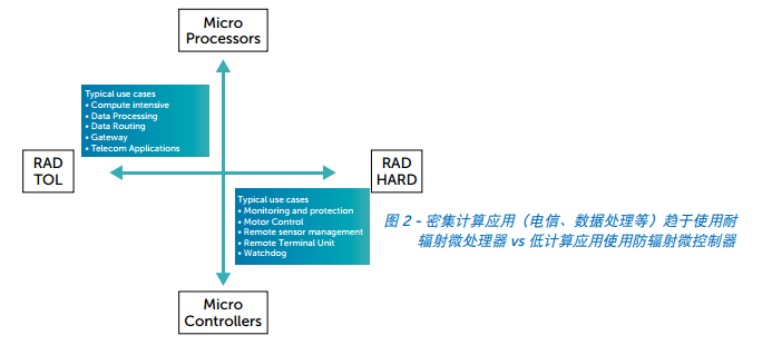

当今全球驱动的经济和环境市场对密集计算太空/卫星平台和服务要求更高的自主性和更高的定位精度。这需要耐辐射密集计算微处理器和防辐射微控制器(图2),以及可用的人工智能(AI)和机器语言(ML)软件。此外,对小型彗星和小行星的高精度空间定位,月球和行星的进入、降落和着陆(EDL),以及与合作和非合作目标的会和和接近操作(RPO)都需要基于视觉的软件和硬件系统提供的传感和感知能力。如前所述,之前这类技术几乎完全是采用“传统方法”开发的。但是现在,新太空/私营公司也在积极推动基于视觉的技术的发展,如自主卫星服务、登月、基于视觉的AI和机器学习。

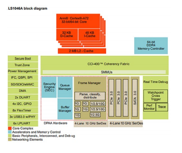

LS1046-Space微处理器包含四个64位ARM® Cortex® -A72的核心和包处理加速以及高速外设,可完成空间级 AI、ML和数据处理(如上所述)所需的密集计算。 LS1046-Space采用QorIQ系列的最新的Layerscape(LS)架构,包含数据路径加速架构(DPAA)提供的功能, 可在软件或硬件中实现。Layerscape架构是一种可编程的数据平面引擎网络架构,提供了先进的高性能数据路 径和网络外设接口。LS1046还包含一个加密引擎,在安全通信和国防应用中非常有用。通过机器学习软件, LS1046-Space能够学习、推理和适应,以在面临最小延迟和带宽的挑战的时候实时做出决策。
TELEDYNE LS1046-SPACE的性能特点和QLS1046-4GB-SPACE
Teledyne e2v是经过宇航认证的防辐射器件制造商,最近发布了一款微处理器LS1046-Space。原始的LS1046 是NXP 64位ARM® Layerscape系列的一款产品,实现了四核Arm® Cortex® A72的设计,用尽可能小的尺寸提 供了无与伦比的性能, 同时使用户可以使用与Arm® 技术兼容的庞大的软件服务、应用程序和工具的生态系统。 Teledyne e2v的LS1046-Space 是一款1.8GHz的处理器,集成了包处理加速和高速外设,具有高性能的架构 和业内领先的计算密度。LS1046-Space的计算性能超过45,000 CoreMarks® ,带有双路10Gb以太网、PCIe Gen3、SATA Gen3等接口,适合用于一系列高可靠性 的空间应用。此外,作为Teledyne e2v半导体生命周 期管理计划(SLiM™)的一部分,这款器件的生命周期长达15年,避免了器件过时的问题。
