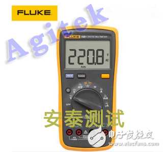

万用表是比较精密的仪器,如果使用不当,会造成测量不准确且极易损坏。但是,只要我们掌握万用表的使用方法和注意事项,谨慎从事,那么万用表就能经久耐用。使用万用表是应注意如下事项:
1.测量电流与电压不能旋错档位。如果误将电阻档或电流档去测电压,就极易烧坏电表。万用表不用时,最好将档位旋至交流电压最高档,避免因使用不当而损坏。
2.测量直流电压和直流电流时,注意“+”“-”极性,不要接错。如发现指针开反转,既应立即调换表棒,以免损坏指针及表头。
3.如果不知道被测电压或电流的大小,应先用最高档,而后再选用合适的档位来测试,以免表针偏转过度而损坏表头。所选用的档位愈靠近被测值,测量的数值就愈准确。
4.测量电阻时,不要用手触及元件的裸体的两端(或两支表棒的金属部分),以免人体电阻与被测电阻并联,使测量结果不准确。
5.测量电阻时,如将两支表棒短接,调“零欧姆”旋钮至最大,指针仍然达不到0点,这种现象通常是由于表内电池电压不足造成的,应换上新电池方能准确测量。
6.万用表不用时,不要旋在电阻档,因为内有电池,如不小心易使两根表棒相碰短路,不仅耗费电池,严重时甚至会损坏表头。
