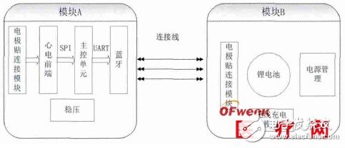

心电记录仪主要由电极贴连接模块、心电前端、主控单元、蓝牙模块、无线充电模块、锂电池、稳压和电源管理模块组成。结构框图,见图 1。

图1 可穿戴式无线心电记录仪结构框图

设计体表心电信号具有幅值微弱和易受干扰等特点。该模块采集到的心电信号经过具备高输入阻抗的差分放大电路进行前置放大,抑制零点漂移,减少共模信号的干扰 ;信号经过进一步放大(1000 倍左右)后,再滤除干扰信号进行电平提升 ;然后送入核心处理控制器进行处理。该模块选用 TI 公司的低功耗心电采集芯片 ADS1191 实现,使心电信号经过滤波、放大、A/D 转换等一系列处理后以 SPI传输方式送入低功耗单片机 MSP430F2112 做进一步的分析处理;无线传输采用适用于袖珍设备的 HM-6 蓝牙模块(华茂科技公司生产)实现。

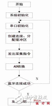

心电记录仪软件开发环境采用 IAR 公司为 MSP430 单片机设计的交叉编译器 IAR Embedded Workbench,编写语言为 C 语言。系统软件流程图,见图 3。为满足低功耗的设计要求,本研究在软件设计上采用如下方法控制功耗 :
① 按照功能将软件划分为几个相对独立的模块,由中断触发 ;② 使用软件控制暂时不工作的芯片进入休眠或空闲状态 ;③ 采用机器周期短的程式优化各模块程序,降低整个系统的实际运行时间,从而降低系统功耗。
一种新型电极贴式无线低功耗动态心电记录仪的设计与实现过程
图3 心电记录仪软件流程图

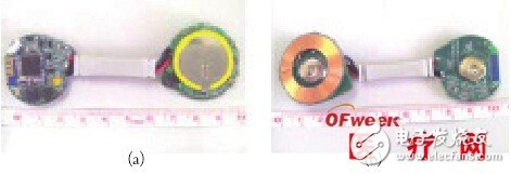

设计并实现的心电记录仪实物图,见图 4。由图 4 可知,记录仪主要分成两部分,其直径均约 30 mm,厚约 5 mm,整体长度约 10 cm,重 25 g ;相互之间的连接线包括地线和电源线;电极贴背部嵌有电极扣,使用时直接扣在电极贴上。电极贴使用位置为左锁骨中线下 3 cm 左右,见图 5。
心电记录仪心电采集前端ADS1191与处理器MSP430F2112 运行时的功耗为 0.98 mA,蓝牙实时发送数据的功耗为 16 mA。图 6 为一位男性受试者接受测试时的心电波形,可以看出,经过去噪、平滑等预处理之后的心电波形稳定、基线漂移不明显,P、QRS、T 波特征明显,可用于心率失常分析。
