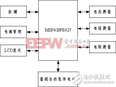

五、原理框图:
当进行AD测量时,MSP430FE42X可以选择外部参考源,也可以选择内部参考源。
这里在测量电压和电流时,选择内部参考源1.25V,这样,当外部待测电压为0.625V时,AD采样值为65535,当待测电压为-0.625时,AD采样值为0。由于设计的最小量程为0.2V,故需要将其放大到0.625V,使其满量程,然后根据显示的位数进行转换即0-20000对应0-32767。实际的最小分辨率是0.2/32767V=6微伏。

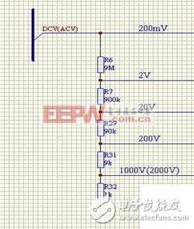

当待测电压大于0.2V时,必须进行分压处理,一般采用10倍的分压器,例如2V时降至0.2V等。电压分压器如图1所示。
11.gif?imageView2/2/w/550
111.jpg?imageView2/2/w/550
图1 电压分压器

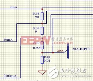

同样,在测量电流时,也要进行处理,使电流变为电压,然后才能测量。电流的测量原理图如图2所示。
22.jpg?imageView2/2/w/550
图2 电流分压器
请注意,图2中右边的20A输入是直接接入的,当然也可以加上一个20A的保险丝。

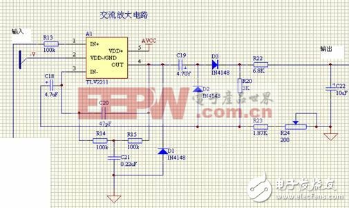

以上是测量直流电压或直流电流的情况,当要测量交流电压或交流电流时,必须进行整流,整流电路如图3所示。
33.jpg?imageView2/2/w/550
图3 交流整流电路
AC/DC转换电路由同相放大器A1、整流管D2和D3、隔直电容C18和C19、平滑虑波器R22和C22等组成,R24是校准电阻器。该电路可以得到输入正弦波的有效值。D1用于减少非线性失真。
