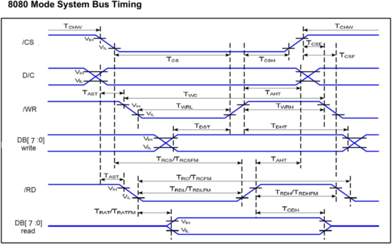

我们通常说的MCU-LCD接口,就是8080接口,8080接口的详细介绍请看《STM32驱动LCD原理》。
下面是LMT028DN给出的8080模式总线时序
下面是总线时序中的参数
时序参数
  • Tast->地址设置时间
  • Taht->地址保持时间(写)
  • Tchw->芯片选择高脉冲宽度
  • Tcs->芯片选择设置时间(写)
  • Tcsf->芯片选择等待时间(写)
  • Twc->写入周期
  • Twrh->控制脉冲高电平时间
  • Twrl->控制脉冲低电平时间
  • Tdst->数据设置时间
  • Tdht->数据保持时间
根据FSMC的配置和时序图,我们需要的3个时序参数是
3个重要参数
1、地址建立时间:5ns
2、地址保持时间:13ns
3、数据建立时间:13ns
以上数据均是满足时序图的最小时间,实际应用中,不能设置成最小值,也不能大于最大值(如果有的话),以实际应用为主,如果设置时间太快,反而不稳定。
因为我们把LCD使用8080接口驱动SRAM的方式,所以可以选择FSMC的模式1和模式A,但是/RD的切换,也就是FSMC的NOE的切换,所以只能选择模式A,观察时序图,读写时序一致,所以可以选择读写一致的配置。

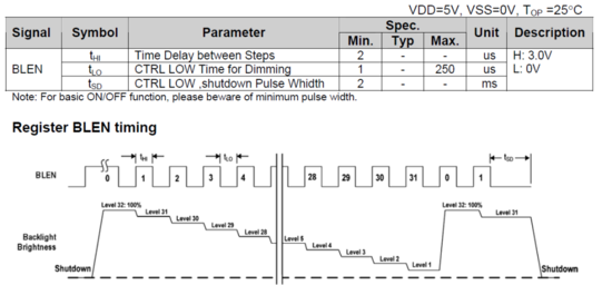

03 背光驱动
LED背光驱动,根据高电平的占空比决定的,共有32个亮度等级,使用PWM驱动最为合适,通过调节占空比,调节亮度。

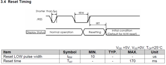

04 复位驱动
复位脚大于10ms的低电平,然后最大170ms的高电平
