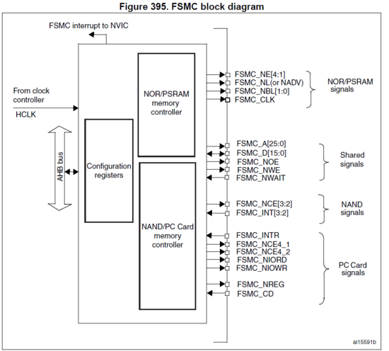

01、FSMC特点
Flexible static memory controller(FSMC)灵活的静态存储控制器。FSMC可以连接异步或同步存储器或16位PC存储卡,主要用途有:
  • 将 AHB 数据通信事务转换为适当的外部器件协议
  • 满足外部器件的访问时序要求
所有外部存储器共享地址、数据和控制信号,但有各自的片选信号。FSMC 一次只能访问一个外部器件。
FSMC,即灵活的静态存储控制器,能够与同步或异步存储器和16位PC存储器卡连接,STM32的FSMC接口支持包括SRAM、NANDFLASH、NORFLASH和PSRAM等存储器。
△FSMC框图示意

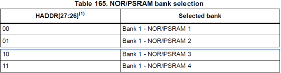

Bank1的256M字节空间由28根地址线(HADDR[27:0])寻址。这里HADDR,是内部AHB地址总线,但也会参与对外部存储器的寻址,其中,HADDR[25:0]来自外部存储器地址FSMC_A[25:0],而HADDR[26:27]对4个区进行寻址。如下表所示:

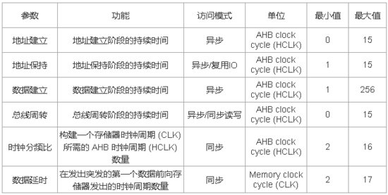

存储器的可编程参数包括访问时序(详见下图)和对等待管理的支持(用于在突发模式下访问NOR Flash 和PSRAM)。
NOR/PSRAM 的可编程访问参数

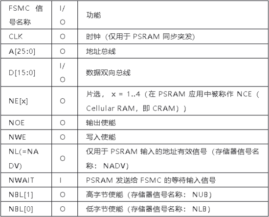

05、外部存储器接口信号
非复用 I/OPSRAM/SRAM
注意:前缀“N”表示相关的信号为低电平有效

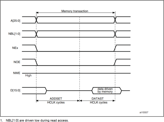

▽模式1读访问

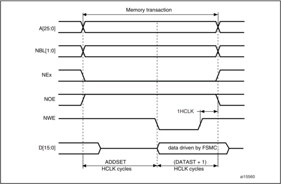

▽模式1写访问
位于写入事务末尾的一个HCLK 周期有助于确保NWE 上升沿之后的地址和数据保持时间。由于存在此HCLK 周期,DATAST 值必须大于零(DATAST > 0)。

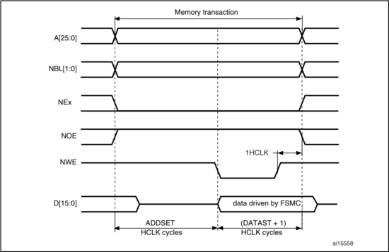

08、模式A
模式 A -SRAM/PSRAM (CRAM) OE 切换
▽模式A读访问
▽模式A写访问
与模式1的不同之处在于NOE 的切换与独立的读取和写入时序
对于模式A,
ADDSET就是NWE的高电平时间,也就是地址建立时间
DATAST就是NWE的低电平时间,也就是数据保持时间
