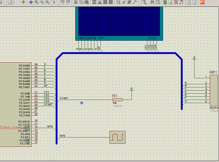

2020年12月30日 | 单片机数字频率计仿真设计0~9000hz 数码管显示
2020-12-30 来源:51hei
*实例名称:频率计
*实例说明:实现0~9000hz频率计的统计
*作者:yd
*时间:09.06.20
