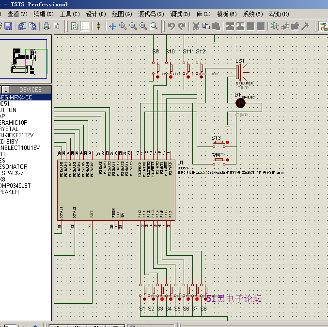

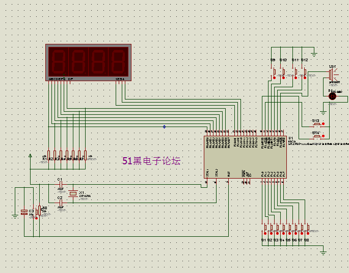

2020年12月30日 | 单片机课程设计抢答器
2020-12-30 来源:51hei
单片机汇编语言源程序如下:
OK EQU 20H;抢答开始标志位
RING EQU 22H;响铃标志位
ORG 0000H
AJMP MAIN
ORG 0003H
AJMP INT0SUB
ORG 000BH
AJMP T0INT
ORG 0013H
AJMP INT1SUB
ORG 001BH
AJMP T1INT
ORG 0040H
MAIN: MOV R1,#30;初设抢答时间为30s
MOV R2,#60;初设答题时间为60s
MOV TMOD,#11H;设置未定时器/模式1
MOV TH0,#0F0H
MOV TL0,#0FFH;越高发声频率越高,越尖
MOV TH1,#3CH
MOV TL1,#0B0H;50ms为一次溢出中断
SETB EA
SETB ET0
SETB ET1
SETB EX0
SETB EX1;允许四个中断,T0/T1/INT0/INT1
CLR OK
CLR RING
SETB TR1
SETB TR0;一开始就运行定时器,以开始显示FFF.如果想重新计数,重置TH1/TL1就可以了
