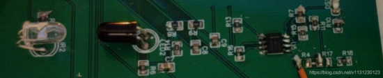

实物图:
在这里插入图片描述
红外对射就是这个:
在这里插入图片描述

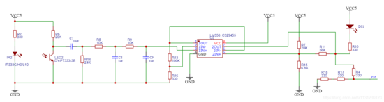

电路:
在这里插入图片描述

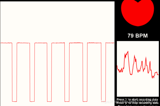

手指放两个对射管中间出来的脉搏波形如下:
在这里插入图片描述
优点:波形美丽,其实无需ADC就能测脉搏频率,51单片机轻轻松松也能测;
缺点:手指太难放好了,要纹丝不动,要松紧合适,对射管要正对,保证手指才能保证波形的美丽。

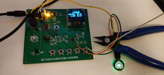

Pulse Sensor方式:
手指放在白色心形这一面,传感器放桌子上,不要用2个手指捏着它。
在这里插入图片描述

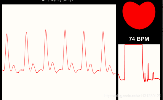

出来的波形:
在这里插入图片描述
优点:对手指放置要求不严格,稍微注意力道就好。
缺点:波形不太美丽,需要ADC测得好一点,不过单片机中断方式应该也是可以测的。
