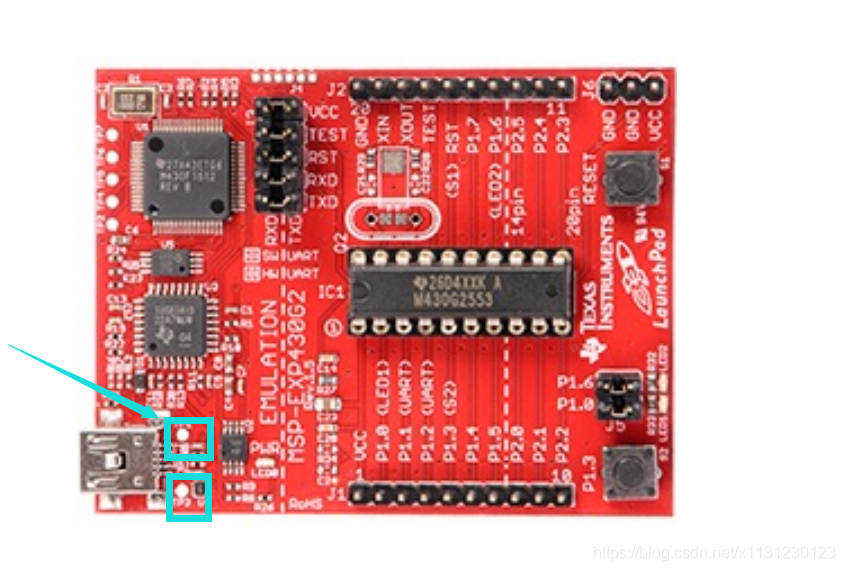

一般无特殊计划 买的LCD1602显示屏是5V版本的,不是3.3特殊版本,这时候怎么连线。
下图画正方形的2个孔,上面是5V,下面是板子的GND。下图右上角的VCC是3.3V.

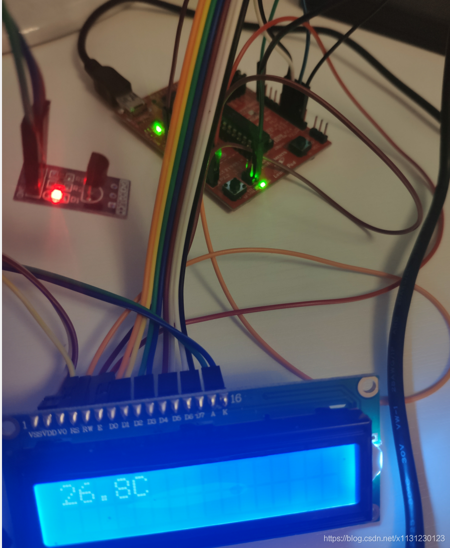

接线方式:
在这里插入图片描述
成功:
在这里插入图片描述
最终我单片机烧毁了,无法下载程序进去了,因为LCD1602输出了5V电压,而MSP430单片机是3.3V单片机,有的引脚兼容不了。
所以建议买3.3V的LCD1602显示屏或者买OLED显示屏。
