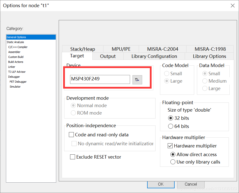

使用的是IAR 7.10
新建工程的细节看这里:https://blog.csdn.net/x1131230123/article/details/106956182

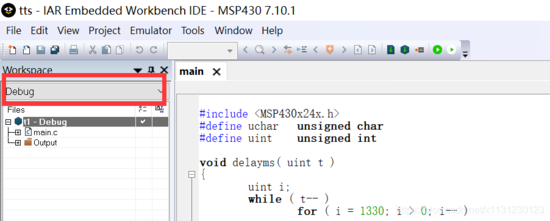

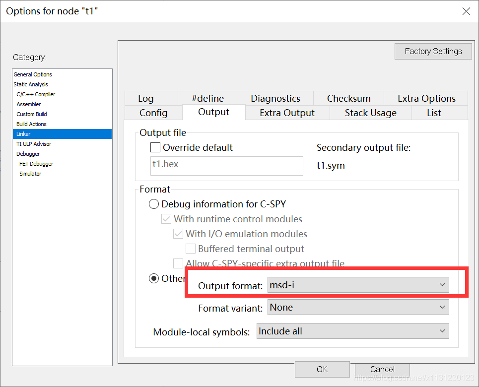

需要在debug模式下设置,
在这里插入图片描述
在这里插入图片描述
在这里插入图片描述
编译后hex文件在proNameDebugExe下

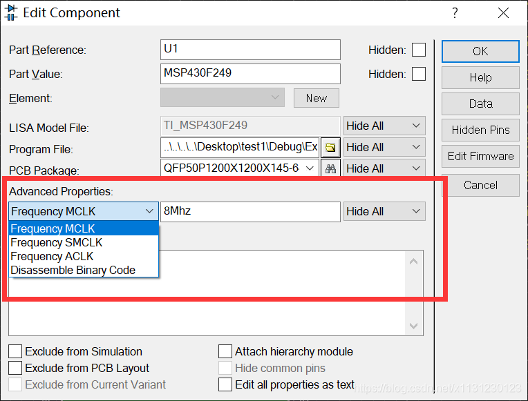

proteus设置时钟:
在这里插入图片描述

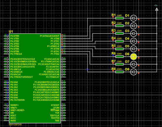

代码:
#include
#define uchar unsigned char
#define uint unsigned int
void delayms( uint t )
uint i;
while ( t-- )
for ( i = 1330; i > 0; i-- )
                                /* 进过参数的调整 */
void main( void )
uchar i;
WDTCTL = WDTPW + WDTHOLD;      /* 关闭看门狗 */
P4DIR = 0x01;
P1SEL = 0;                    /* 设置为普通I/O 口 */
P1DIR = 0xFF;                 /* 设置方向 */
P1OUT = 0xFF;                 /* 设置初始值 */
while ( 1 )
for ( i = 0; i < 8; i++ )
P1OUT = ~(1 << i);
delayms( 50 );  /* 延时 */
P1OUT = ~(1 << 7 - i);
即可运行:

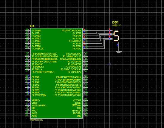

2 数码管轮流显示0到9
#include
uchar const table[] = { 0x3f, 0x06, 0x5b, 0x4f, 0x66, 0x6d, 0x7d, 0x07, /* 共阴数码管段选码表,无小数点 */
0x7f, 0x6f, 0x77, 0x7c, 0x39, 0x5e, 0x79, 0x71 };
uint i;
while ( t-- )
                                /* 进过参数的调整 */
void main( void )
uchar i;
P1OUT = 0x00;
while ( 1 )
for ( i = 0; i < 10; i++ )
P1OUT = table[i];
delayms( 100 );

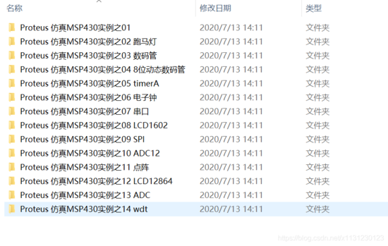

3 更多的自行探索
在我的下载栏目资源中有:https://download.csdn.net/download/x1131230123/12609567
在这里插入图片描述
