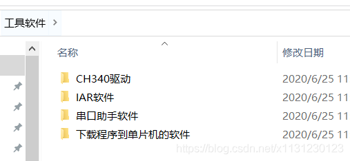

1简介
我们需要下面这些软件
在这里插入图片描述
CH340驱动软件:是使用BSL下载程序的话,电脑需要和单片机通信,他们之间的桥梁就是CH340芯片,电脑想要识别CH340芯片就需要驱动。下载程序需要使用CH340芯片,让单片机接受指令也需要使用CH340芯片,总之电脑和单片机之间的通信就是靠CH340芯片。
IAR软件:我们需要在这个软件里面写c代码,然后利用这个软件的编译功能,将c代码编译成hex文件,hex文件就是机器文件,单片机依靠这个文件来工作,这个文件最终是要下载到单片机里面去的。
串口助手软件:下载程序有专门用的软件,和单片机相互通信也有专门的软件,串口助手软件可以帮助你和单片机通信,可以在串口助手软件中写一个字符串发送给单片机,同时也可以在串口助手软件中接受单片机发送过来的数据。串口助手软件是验证单片机串口是否工作的一个重要软件。
下载程序到单片机的软件:这个软件专门负责把hex文件下载到单片机里面去。

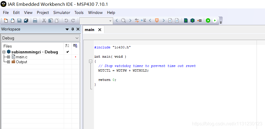

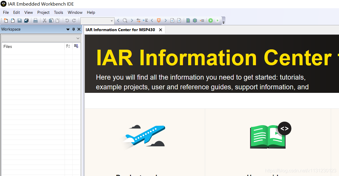

步骤2:打开IAR
在这里插入图片描述

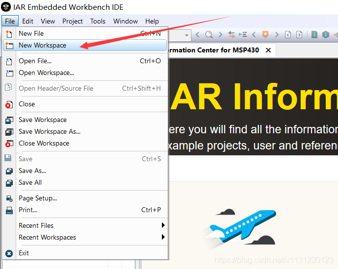

步骤3 新建工作空间
在这里插入图片描述

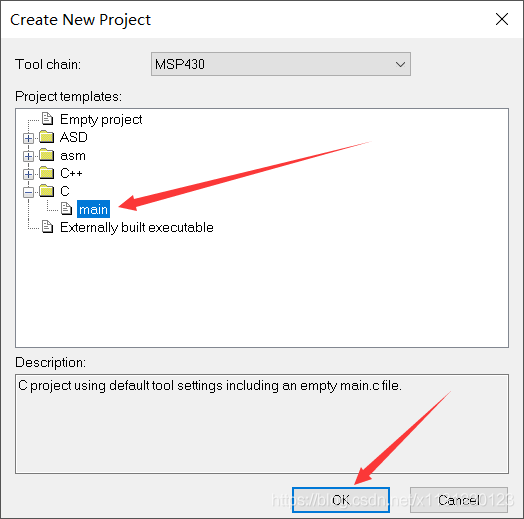

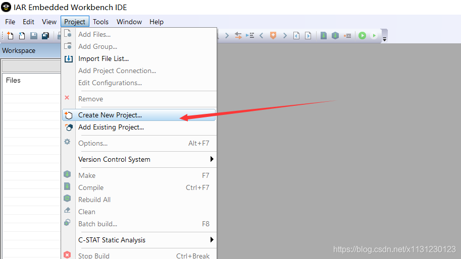

步骤4 新建工程
在这里插入图片描述
在这里插入图片描述

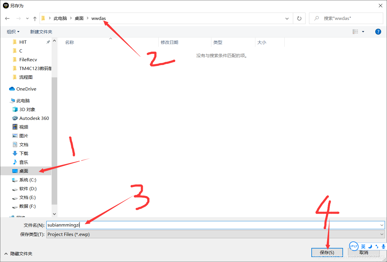

保存到桌面上新建的那个文件夹,为工程取个英文名字就好
在这里插入图片描述
最终效果:
在这里插入图片描述

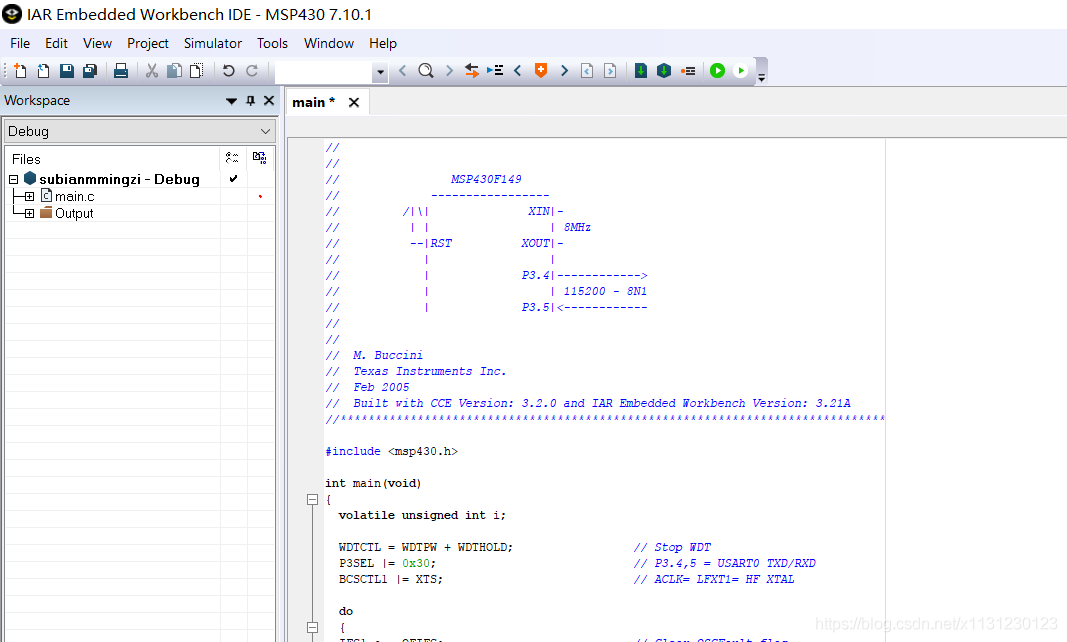

步骤5 在main.c里写C代码,复制下面的代码:

完成后效果:
在这里插入图片描述

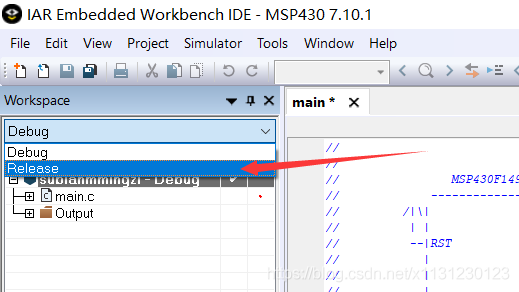

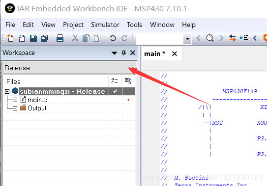

步骤6 设置IAR使其能够编译输出hex文件
改成release模式
在这里插入图片描述
效果:
在这里插入图片描述

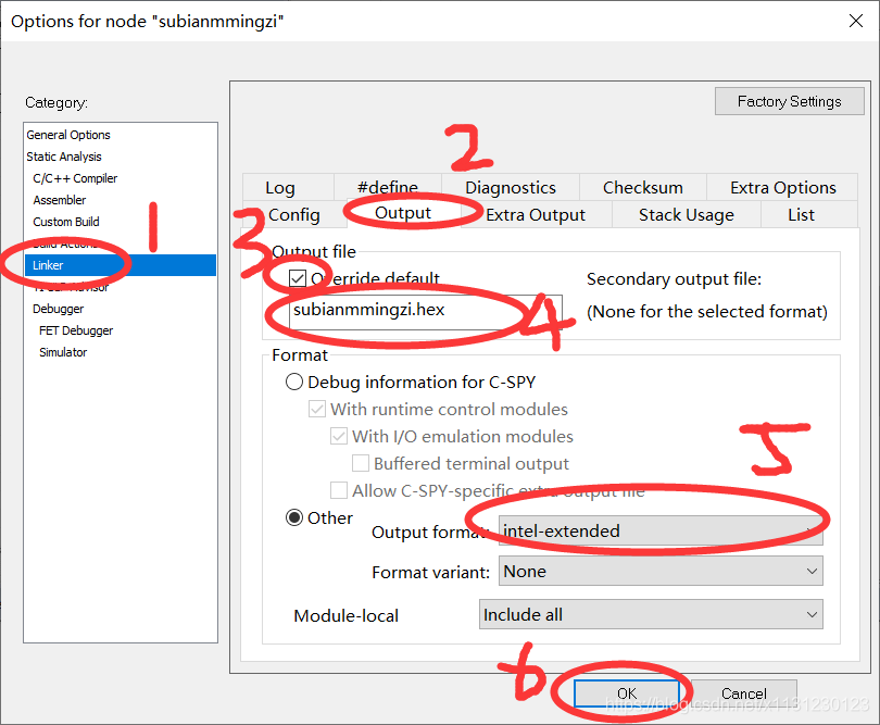

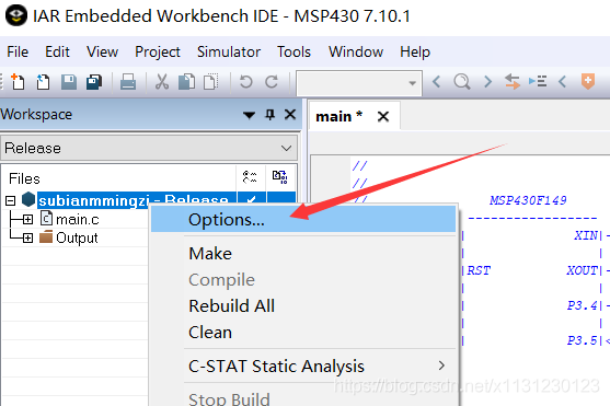

然后右键点工程名字,出现这个界面,左键点option
在这里插入图片描述
然后再linker里选output,勾选覆盖默认,修改文件后缀为hex,设置输出格式为intel-extended,最后确定。
在这里插入图片描述

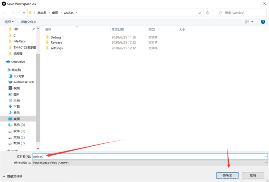

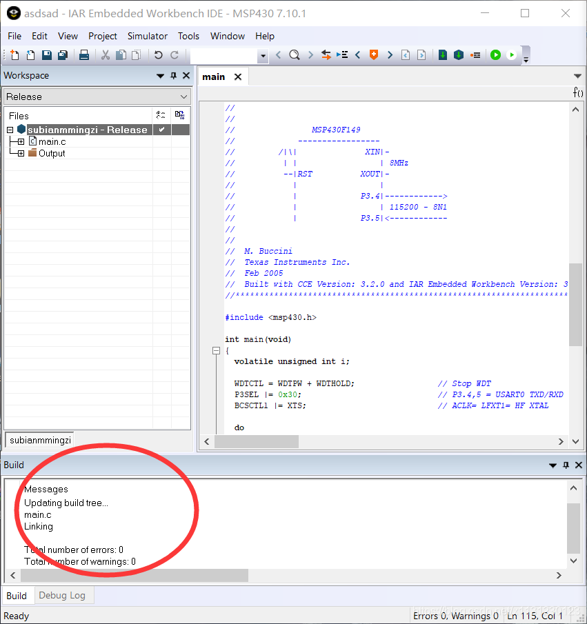

步骤6 点击编译,第一次编译会让保存工作空间名字,随便取个名字保存即可。
在这里插入图片描述
在这里插入图片描述
编译完成后最底下有提示:
在这里插入图片描述
再次点击编译就不会让保存工作空间了。

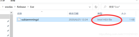

编译的目的是把写的C代码编译成hex文件,
这个文件在哪里我们要知道:
打开桌面上的工程文件,然后进入release文件夹
在这里插入图片描述
然后进exe文件夹
在这里插入图片描述
这个文件就是hex文件:
在这里插入图片描述

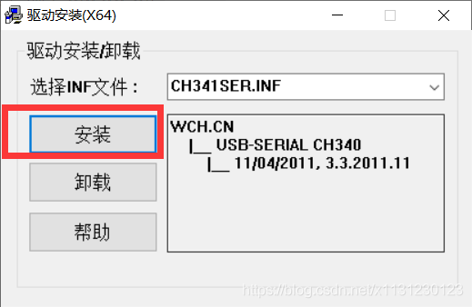

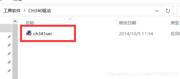

4 安装CH340驱动
在这里插入图片描述
在这里插入图片描述
出现安装失败的原因可能是电脑已经存在CH340驱动了,那就不用再管这个了。

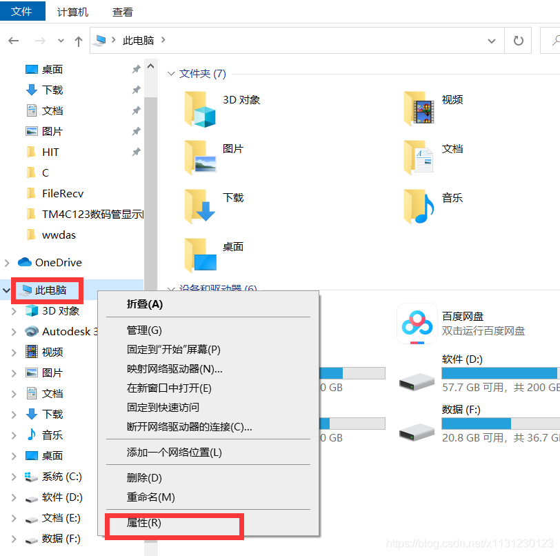

安装驱动后,把单片机连接到电脑
然后把右键点击此电脑,然后点属性
在这里插入图片描述

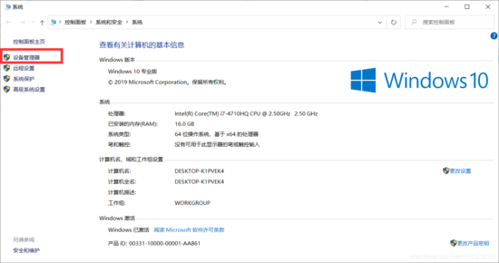

然后点设备管理器
在这里插入图片描述
然后可以看到插入的430单片机的端口号,我这里就是COM24。端口号是计算机识别外部设备的代号,每次插入设备这个端口号可能会随机分配,所以每次插入后的端口号可能会不一样,下载程序或者串口通信都需要在软件里面设置端口号,这个端口号的查看方式我们得记住,同时也记住插入单片机后计算机给单片机分配的端口号是多少。
在这里插入图片描述

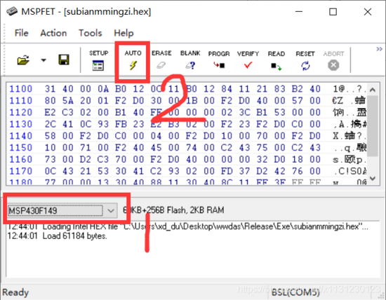

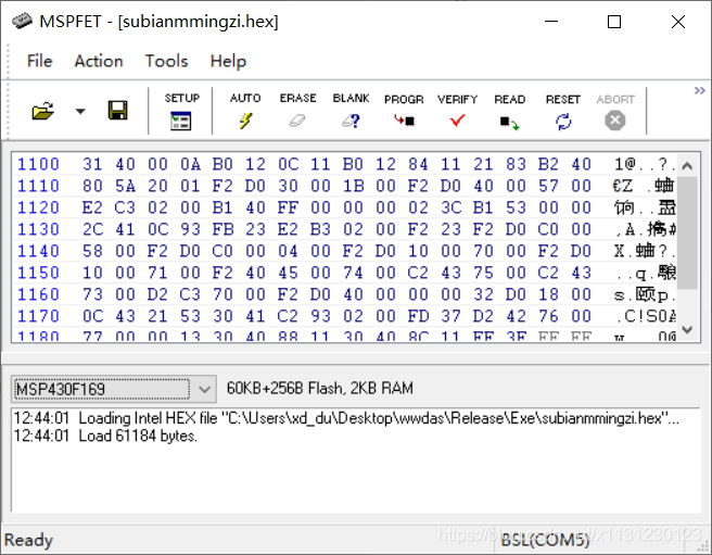

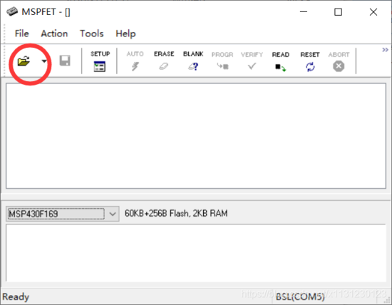

5下载程序到单片机
打开这个软件在这里插入图片描述
点这个去打开工程里生成的hex文件
在这里插入图片描述
打开后的效果:
在这里插入图片描述

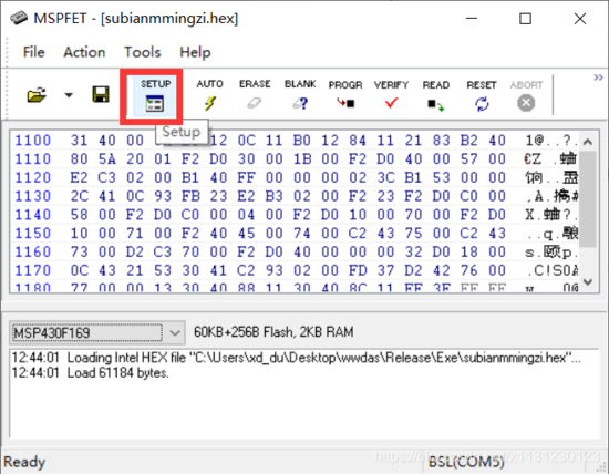

点setup去设置端口号
在这里插入图片描述
我这里得将COM5那个位置设置为COM24,设置好后点击OK
在这里插入图片描述
然后设置单片机型号,最后点AUTO,点了之后程序就会下载到单片机里,注意看软件下方的提示,下载没错的话会提示编程成功。
在这里插入图片描述

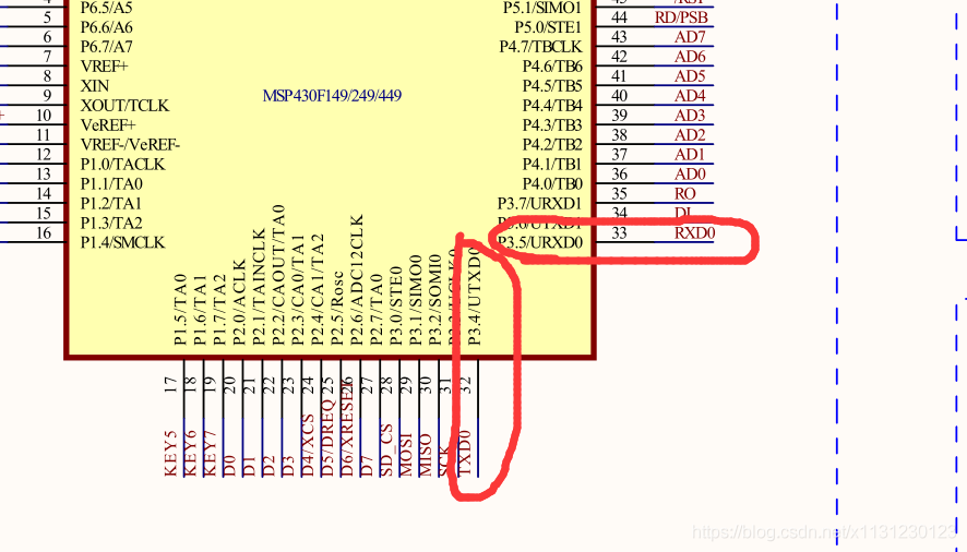

6做串口实验
首先得看硬件,P34和P35引脚就是串口引脚。确保用一个USB转TTL模块,链接到这里,然后插入电脑。
在这里插入图片描述
我们之前下载的程序的功能是说,单片机串口收到什么信息,就会用串口回发一个相同的信息。
打开串口调试助手,选择端口号,选择波特率,然后打开串口,然后写一个字符串,最后点发送,单片机收到后,会回发一个同样的字符串,这就说明了串口通信成功。
