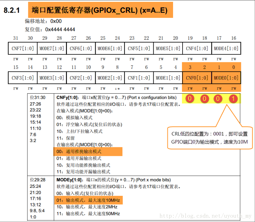

32bit配置寄存器GPIOx_CRLGPIOx_CRH

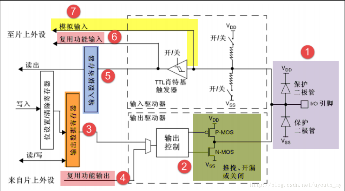

GPIO结构框图
这里写图片描述
1. 保护二极管的工作方式:当引脚电压高于VDD时,上方的二极管导通,当引脚电压低于VSS 时,下方的二极管导通,防止不正常电压引入芯片导致芯片烧毁。所以引脚的两个保护二极管可以防止引脚外部过高或过低的电压输入。

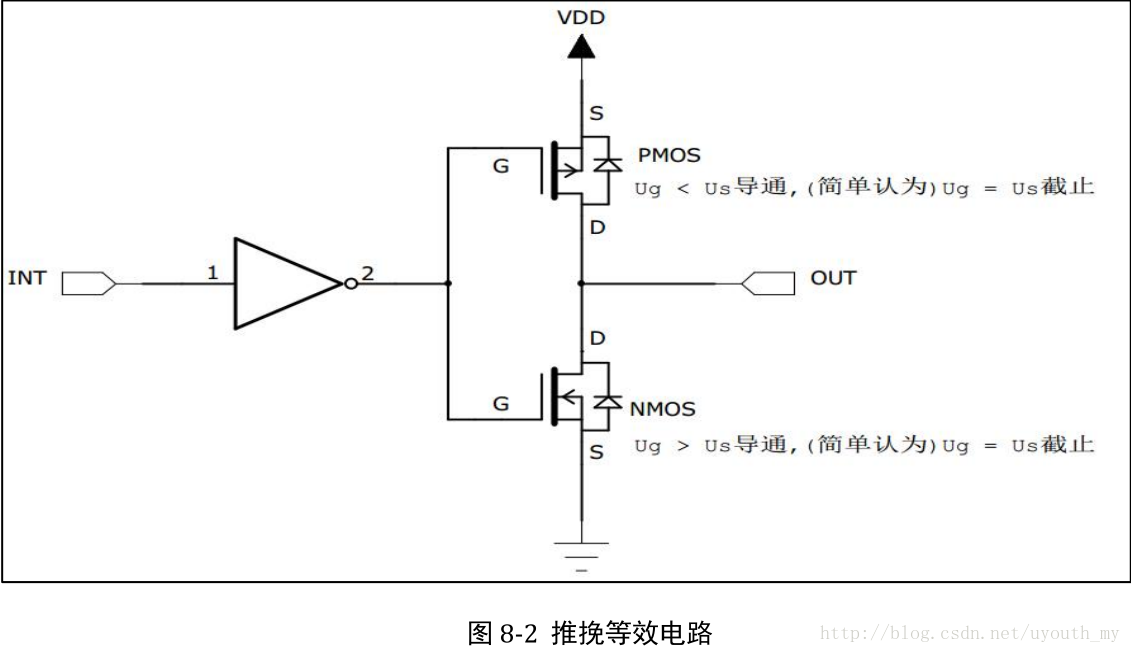

2. P-MOS管和 N-MOS管:(1)输出。当输入的是高电平时,经过反向后,上方的 P-MOS 导通,下方的 N-MOS 关闭,对外输出高电平;而当该结构中输入低电平时,经过反向后,N-MOS 管导通,P-MOS 关闭,对外输出低电平。当引脚高低电平切换时,两个管子轮流导通,P 管负责灌电流,N 管负责拉电流,使其负载能力和开关速度都比普通的方式有很大的提高。这种工作方式就是所谓的推挽输出模式

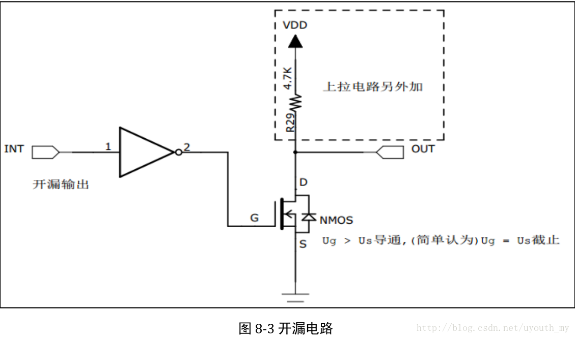

(2)当工作在开漏输出模式时,上方的P-MOS 管完全不工作。当IO口输入低电平(0)时,经过反向,N-MOS 管导通,使输出接地;若当IO口输入1(无法直接输出为高电平)时,则 P-MOS 管和 N-MOS 管都关闭,所以引脚既不输出高电平,也不输出低电平,为高阻态。为正常使用时必须外部接上拉电阻。
推挽输出模式一般应用在输出电平为 0 和 3.3 伏而且需要高速切换开关状态的场合。在 STM32 的应用中,除了必须用开漏模式的场合,我们都习惯使用推挽输出模式。
开漏输出模式一般应用在 I2C、SMBUS 通讯等需要“线与”功能的总线电路中。除此之外,还用在电平不匹配的场合,如需要输出 5 伏的高电平,就可以在外部接一个上拉电阻,上拉电源为 5 伏,并且把 GPIO 设置为开漏模式,当输出高阻态时,由上拉电阻和电源向外输出 5 伏的电平。

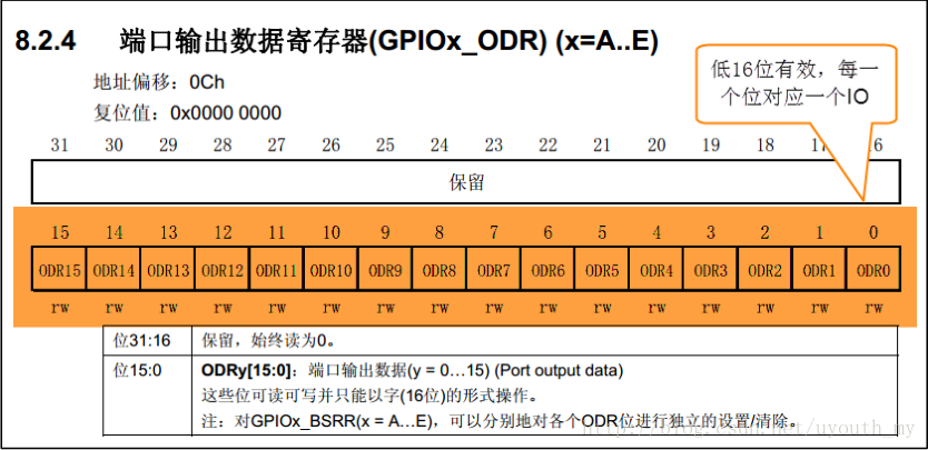

3. 输出数据寄存器:前面提到的双 MOS 管结构电路的输入信号,是由GPIO“输出数据寄存器GPIOx_ODR”提供的,因此我们通过修改输出数据寄存器的值就可以修改GPIO引脚的输出电平。而“置位/复位寄存器GPIOx_BSRR”可以通过修改输出数据寄存器的值从而影响电路的输出。
4.复用功能输出:“复用”是指 STM32 的其它片上外设对 GPIO 引脚进行控制,此时 GPIO 引脚用作该外设功能的一部分,算是第二用途。从其它外设引出来的“复用功能输出信号”与 GPIO 本身的数据据寄存器都连接到双 MOS 管结构的输入中,通过图中的梯形结构作为开关切换选择。

1 // GPIOB 16 个 IO 全部输出 0XFF
2 GPIOB->ODR = 0XFF;
5. 输入数据寄存器:看GPIO结构框图的上半部分,GPIO引脚经过内部的上、下拉电阻,可以配置成上/下拉输入,然后再连接到施密特触发器,信号经过触发器后,模拟信号转化为0、1的数字信号,然后存储在“输入数据寄存器GPIOx_IDR”中,通过读取该寄存器就可以了解GPIO引脚的电平状态。

6. 复用功能输入:与“复用功能输出”模式类似,在“复用功能输入模式”时,GPIO 引脚的信号传输到STM32其它片上外设,由该外设读取引脚状态。同样,如我们使用 USART 串口通讯时,需要用到某个GPIO引脚作为通讯接收引脚,这个时候就可以把该 GPIO 引脚配置成 USART串口复用功能,使 USART 可以通过该通讯引脚的接收远端数据。
7.模拟输入输出:当 GPIO 引脚用于 ADC 采集电压的输入通道时,用作“模拟输入”功能,此时信号是不经过施密特触发器的,因为经过施密特触发器后信号只有 0、1 两种状态,所以 ADC 外设要采集到原始的模拟信号,信号源输入必须在施密特触发器之前。类似地,当 GPIO 引脚用于 DAC 作为模拟电压输出通道时,此时作为“模拟输出”功能,DAC 的模拟信号输出就不经过双 MOS 管结构,模拟信号直接输出到引脚。

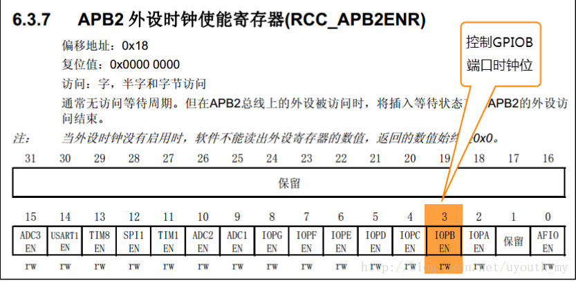

RCC_APB2ENR |= (1<<3);

GPIOB_CRL &= ~( 0x0F<< (4*0));
//配置PB0为通用推挽输出,速度为10M
GPIOB_CRL |= (1<<4*0);

(2)因为灯是通过PB0控制的,因为需要配置成CPIOB_CRL是4个寄存器位控制一个引脚,所以[3:0]为0001,采用&=、|=等方法是为了不影响其他位的操作。

(4)开启外设时钟:所有的 GPIO都挂载到 APB2 总线上,具体的时钟由 APB2外设时钟使能寄存器(RCC_APB2ENR)来控制。
