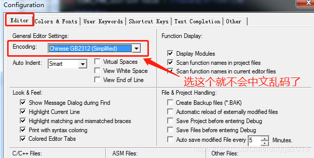

先给大家分享个关于Keil5的小技巧,在界面edit里找到configuration点击去
在这里插入图片描述
学习了点灯实验,就知道怎么配置引脚了,然后也知道怎么给引脚高低电平了,注意工程的创建,c文件和h文件都加上去
