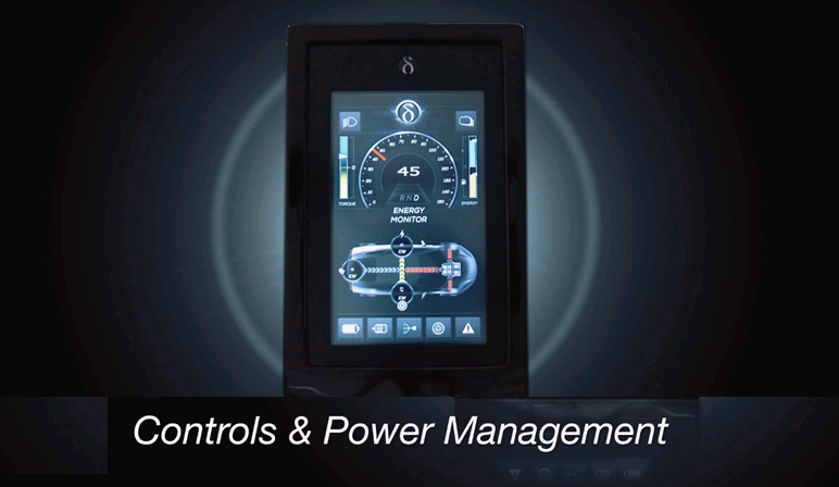

控制和电源管理

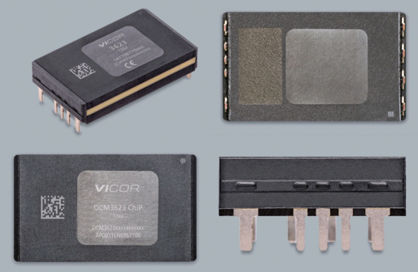

·DC-DC 转换器:电源系统使用四个 Vicor DCM3623 隔离式稳压 DC-DC 转换器 ChiP(封装级转换器)电源模块,从电池组提供 13.8V 稳压输出,电流最高可达 92 安培。由于其外形小巧,转换器安装在与延伸到电池单元之间直接热接触的微孔冷却板上。电池管理系统的数据日志和诊断可记录 DC-DC 转换器的性能,检查故障状态,提供车辆所有准确电流量的反馈。
ChiP 电源模块
这一模块化电源组件在最初的电池组测试中表现优异,无需降额运行,也没有电压骤降。供电网络将最大体积留给了供电的电池单元,而不是电源组件本身,这一点至关重要。因此,该供电网络展现出了极大的优势,DCM 模块的可扩展性和易于并联实现了模块化电源架构,让 Delta 在不牺牲功率的前提下实现了所需的小尺寸 DC-DC PDN 定制。

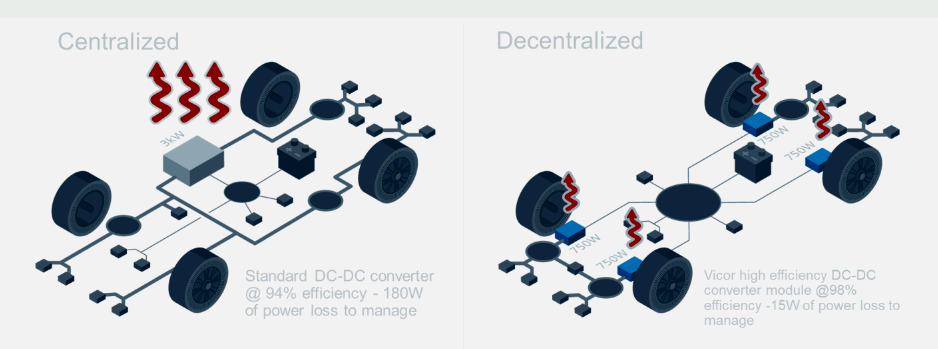

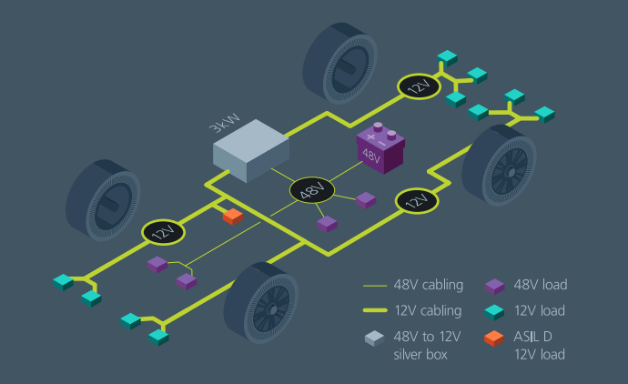

对比一下传统 12V 集中式架构和 48V 分布式架构,不难发现,集中式 48V-12V DC-DC 转换器(SilverBox)大多很笨重,线束也很粗重,因为使用的是较早的低频率开关 PWM 拓扑。此外,它们也会为大量关键动力总成系统带来单点故障。
传统 12V 集中式配电架构

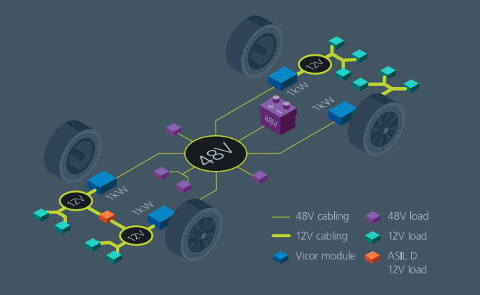

48V 分布式架构
而采用模块化电源组件的分布式供电架构使用更小、更低功耗的 48-12V 转换器为 12V 负载的车辆配电。通过简单的功率方程式 P = V • I 和 PLOSS = I2R 就可以知道为什么 48V 配电比 12V 更高效。
与 12V 系统相比,对于给定功率级而言,48V 系统电流低四倍、功耗低 16 倍。在 1/4 电流下,电缆和连接器更小、更轻,成本也更低。此外,分布式电源架构还有显著的热管理及电源系统冗余优势。
效率 94%和 98%的 DC-DC 转换器

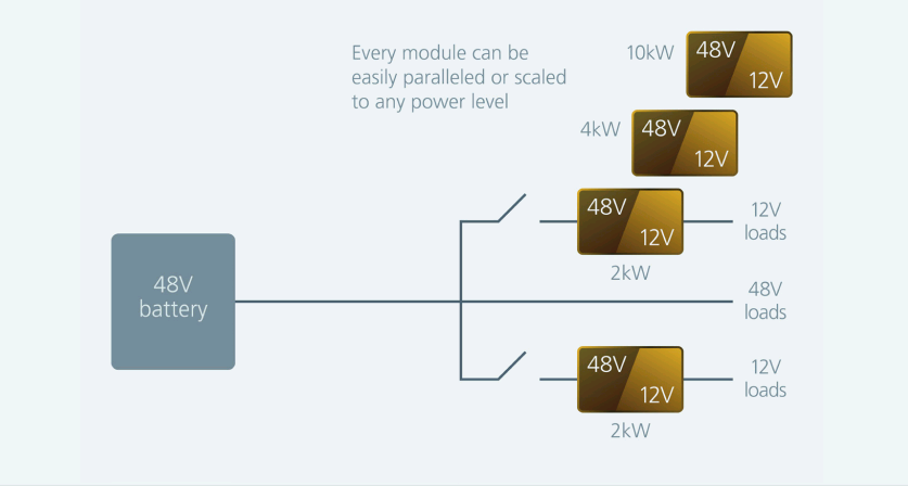

分布式供电的模块化方法的最大优势是高度可扩展性。
•混合动力车:根据不同分布式负载的电源分析,可以设计一个模块并对其进行适当功率粒度及扩展性认证,用于并行阵列扩展。通过使用分布式模块代替大型集中式 DC-DC 转换器,能够以显著降低的成本实现 N+1 冗余。如果在汽车开发阶段负载功率有变,该方法依然有优势。工程师可以增减模块,无需对整个已完成定制电源进行修改。另一个设计优势是缩短开发时间,因为模块已获得了相应认证。
混合动力车的模块化方法
