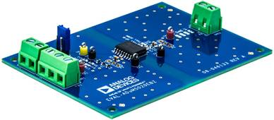

解决这些问题的答案就是完全集成的、经过安全认证并有EMC性能文档的元件。一个例子就是采用isoPower®技术的ADuM5020/ADuM5028低辐射隔离式DC-DC转换器。这些产品可从5 V直流电源提供高达0.5 W的隔离电源,工作温度范围为-40℃至125℃。它们已通过UL、CSA和VDE认证,符合多个系统和元件安全规范。这些产品用于简单的双层印刷电路板(PCB,图2)中,在满载条件下可满足CISPR 22/EN 55022 B类辐射要求。
image.png?imageView2/2/w/550
图2.采用ADuM5020,结构紧凑,布局简洁。
小型封装(16引脚和8引脚宽体SOIC)仅占用很小的PCB面积,并且无需安全电容即可满足辐射目标。这使得隔离电源电路比分立式方法更小、更便宜,例如(分立式方法中的)嵌入式拼接电容需要四层或更多层PCB,并要求有定制间隔以生成正确的电容。
