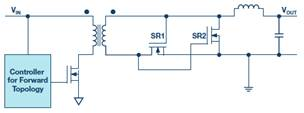

在大多数降压调节器的典型应用中,使用有源开关而非肖特基二极管是标准做法。这样能大大提高转换效率,尤其是产生低输出电压时。在需要电流隔离的应用中,也可使用同步整流来提高转换效率。图1所示为副边同步整流的正激转换器。
          image.png?imageView2/2/w/550
图1.正激转换器的自驱动同步整流。
驱动开关进行同步整流可以通过不同方式实现。一种简单方法涉及到跨越变压器副边绕组来驱动。如图1所示。本例中,输入电压范围可能不是非常宽。使用最小输入电压时,SR1和SR2的栅极需要有足够的电压,以便开关能够可靠地导通。为确保MOSFET SR1和MOSFET SR2的栅极电压不超过其最大额定电压,最大输入电压不能过高。
在所有带同步整流的电源中,电路中可能会产生负电流。例如,若电路输出端电容在电路通电之前便已预充电,则电流可能会从输出侧流向输入侧。负电流可能会提高MOSFET SR1和MOSFET SR2的电压,致使其受损。务必小心保护开关,避免受此类事件影响。

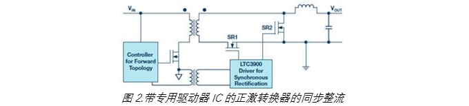

图2显示一种利用LTC3900实现同步整流的方法。此控制器驱动正激拓扑中的同步整流开关SR1和SR2。
这种设想很有效。但是,LTC3900需要防止负电流流过外部开关。首先,器件需要快速检测负电流;然后,SR1和SR2开关需要迅速断开。为防止在启动期间或可能的突发模式中发生电路受损,这样的做法很有必要。

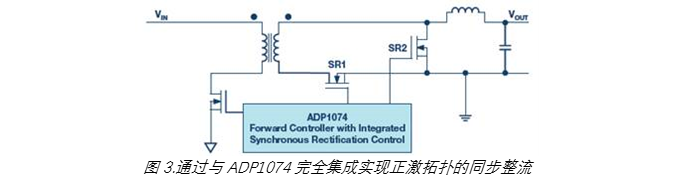

图3显示了一种采用新型ADP1074的非常优雅的电路设计。输出电压信息通过反馈引脚检测。为防范某些情况下(例如输出电压已预充电时)负电流流过SR1和SR2开关的风险,同步整流未激活。两个开关的体二极管执行整流。这样便可防止开关受损。利用ADP1074内置的iCoupler®技术,可实现无负电流流动的安全操作。
