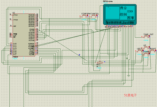

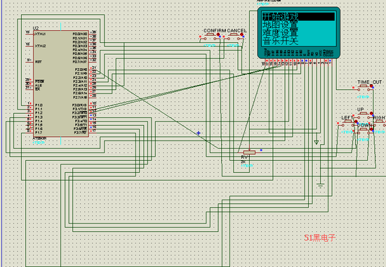

2021年01月10日 | 51单片机和LCD12864贪吃蛇
2021-01-10 来源:51hei
单片机源程序如下:
#include <12864.h>
#include
#define num 15
//用来描述蛇在液晶上面一个点的结构体
struct she
        unsigned char x,y,value;
        unsigned char direction;
struct loop_queue  //利用循环数组实现循环队列,拐点不会超过15个。所以大小选15足以。
        unsigned int front;
        unsigned int rear;
        unsigned int count;
        struct she dat[num];
//不熟悉数组实现循环队列的可以在纸上画一下操作过程
struct she tou,wei,food; //蛇的头尾节点  和食物点
struct loop_queue queue;//循环队列  蛇转弯则形成拐点 将拐点入队列  尾巴到达拐点则拐点出队列
unsigned char flag_exit_game; //返回标志  为1时  从贪吃蛇游戏返回菜单
unsigned char flag_game_over; //结束标志  为1时  显示游戏结束画面 同时使返回标志为1
unsigned char tcs_stop;//暂停标志
unsigned char tcs_nd; //难度标志
unsigned char tcs_dt; //地图标志
unsigned char tcs_key_flag;  //贪吃蛇在一次移动中   只允许捕获一次按键  也就是只能产生一个拐点
unsigned char tcs_key_state; //用于按键状态机的实现
unsigned int  tcs_df;//得分
unsigned int  tcs_highest_df;//最高得分···没有使用这个  因为不知道要怎么在运行时写单片机的ROM
void tcs_game();
void tcs_bianjie(unsigned int );  //贪吃蛇边界
void tcs_game_initial();         //游戏初始化
void timer0_initial();          //定时器0初始化
void timer1_initial();
void food_produce();          //产生食物
unsigned char test_point_exist(unsigned char x, unsigned char y, unsigned char value);
void queue_initial(struct loop_queue *q);
void queue_in(struct loop_queue *q,struct she h)  ;
struct she queue_out(struct loop_queue *q)  ;
void wei_you();
void wei_xia();
void wei_zuo();
void wei_shang();
void tcs_game()
        struct she check;  //用与暂存蛇即将移动的点  从而进行判断
        unsigned char he;
        unsigned char hui,i;
        flag_exit_game=0;
        flag_game_over=0;
        tcs_key_state=0;
        tcs_df=0;
        tcs_stop=1;
        draw_lcd_picture(&tcs_picture[0]); //贪吃蛇游戏画面
        delay_ms(2000);
        clear_lcd();//清屏12864
        tcs_bianjie(tcs_dt); //贪吃蛇游戏边界
        tcs_game_initial();//贪吃蛇初始化  主要是设定头蛇尾  并显示蛇
        timer0_initial(); //定时器0工作在方式2  8位自动装初值  只计数不中断 用来产生随机数
        timer1_initial(); //定时器1工作在方式1        16位     10ms中断一次扫描键盘
        do
                food_produce();//产生一个随机数 即随即产生x y value3个值确定一个点为食物
                he=test_point_exist(food.x,food.y,food.value);//检测产生的点的地方是否已经有点存在
        while(he==food.value);//如果随机数产生在蛇的身体以及边界上 则重新再产生一个
        draw_lcd_point(food.x,food.y,food.value);//显示食物 先读取这个点所在8位的情况 以免破坏现场
        queue_initial(&queue);//初始化循环队列  使队列空  front rear 即头尾指针为0
        check.x=0;
        check.y=0;
        check.value=0;
        check.direction=0;
        for(i=0;i                queue.dat[i]=check;
        while(1)
                if(flag_exit_game==1)//如果游戏过程中按下返回键  则立即结束游戏  返回菜单
                        break;
                if(flag_game_over==1)
                        break;
                ET1=1;   //允许扫描按键          贪吃蛇游戏难度决定蛇2次移动之间的间隔时间  也就是检测按键的时间
                tcs_key_flag=0; //允许捕获按键  在检测按键时间内  只允许生产一个拐点  即捕获到一个有效的
                                                //按键以后  就置一这个变量 不允许再增加拐点
                while(tcs_stop==0);
                switch(tcs_nd)
                        case 0:  {delay_ms(10); break;}
                        case 1:  {delay_ms(50); break;}
                        case 2:  {delay_ms(100); break;}
                ET1=0;
                switch(tou.direction)//这个switch用来根据头的x y value值以及当前头移动的方向
                                                         //取出头要到达的下一个点  存入check中  来判断是否撞墙 吃到食物 什么的···
                        case 0: {
                                                check.x=tou.x;
                                                if(tou.y==63)
                                                        check.y=0;
                                                else
                                                        check.y=tou.y+1;
                                                check.value=tou.value;
                                                 break ;
                                        }//->向右y+1 其他不变
                        case 1: {                                          //↓ 向下y不变
                                                check.y=tou.y;
                                                 if(tou.value==0x80)// value==0x80 则 x+1 value=0x01
                                                        if(tou.x==7)
                                                                check.x=0;
                                                        else
                                                                check.x=tou.x+1;
                                                        check.value=0x01;
                                                else
                                                        check.x=tou.x;
                                                        check.value=tou.value<<1;
