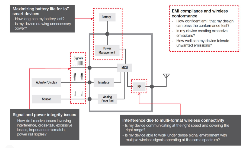

物联网设备(传感器模块)通常围绕微控制器单元设计,该微控制器单元具有模拟和数字接口,具体取决于应用程序的需求,与外界通信也需要RF收发器接口(图1)。
image.png?imageView2/2/w/550
图1.典型的IoT传感器模块的框图。
在设备内部,尺寸和电源管理是设计人员面临的共同挑战,许多传感器必须依靠电池电源或使用能量收集系统进行长时间运行。RF接口可能会大量消耗电源。已经开发的低功率无线协议(例如,LP-WAN)以在传输范围和功耗之间提供折衷。在某些环境中,例如智能工厂中,与多个设备必须进行无干扰通信的要求相比,功耗可能不是问题。在此,信号完整性成为关键的优先事项。另外,在重型机械司空见惯的工业环境中,必须遵守电磁干扰(EMI)要求。
到目前为止,IoT设备级别的最大挑战之一是电池寿命。设计具有最佳电池寿命的IoT设备需要准确的功耗曲线和设备动态负载的准确表征。了解负载需求,所需电流以及所需时间之间的关系,是确定可能的电池寿命的重要方面。
无论是不可充电的纽扣电池还是可充电的LiPo电池,都需要了解电池的工作特性,并将其纳入复杂的电源管理程序中以延长和优化电池寿命。能够准确跟踪电池的负载以及需求如何可以提供帮助。

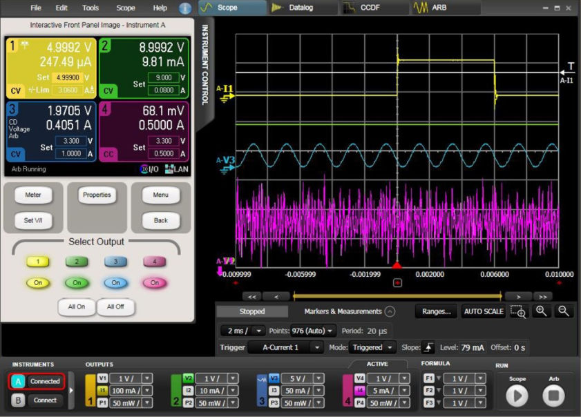

设计人员可以使用此信息来开发强大的电源管理过程。设计人员可能会确定,例如,在运行期间,IoT设备的电流具有非常大的动态范围,从无线收发器启动链接时的数百毫安到收发器关闭时的亚微安,直至微控制器处于最大状态。最佳睡眠模式,并且传感器未激活等等各种状态。有了这样的洞察力,设计人员便可以对高电流消耗的程序功能进行排序,使它们不会同时发生(图2)。
图2.使用正确的工具分析无线IoT设备中的电池消耗对于优化电池寿命至关重要。是德科技的N6705B直流功率分析仪和N6781A 二象限源测量单元是理想的工具,可用于表征电池消耗并了解设备随电池负载的时间变化而变化。

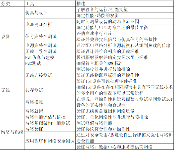

幸运的是,设计人员现在可以使用各种测试选项,以帮助验证IoT生态系统中各个层的功能(表2)。但是,仅进行正确的测试是不够的。为了确保构建IoT设备或系统以在关键任务应用程序中的发展,设计人员必须选择正确的工具来完成正确的工作,并且这些工具必须准确,高性能和灵活性。
需要考虑的关键工具之一是电池消耗分析,它可以帮助设计人员准确确定设备的当前使用情况以及每种工作模式的持续时间。信号完整性和电源完整性工具可用于评估高速串行互连,并分析电源从电源到系统内负载的有效转换方式。准确的EMI仿真和建模工具可以帮助在开发硬件之前估算发射水平。而且,为了确保IoT设备能够有效通信,无线连接和共存测试至关重要。
表2.物联网生态系统的测试和测量工具。
