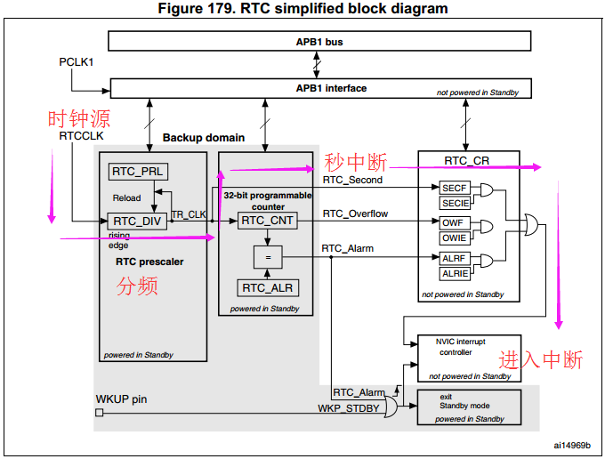

    以笔者个人学习经历来说,想要掌握其真正原理,最好还是查看参考手册(现在有很多都翻译为中文了),里面模块的框图,从框图中大概就可以看到该模块有些什么功能及其工作的原理。
RTC框图:
从上面系统框图来分析“RTC秒中断”的原理:
1、RTC时钟源,总共有三类:
RCC_RTCCLKSource_LSE
RCC_RTCCLKSource_LSI
RCC_RTCCLKSource_HSE_Div128
本文实例代码是:RCC_RTCCLKConfig(RCC_RTCCLKSource_HSE_Div128);
使用“RCC_RTCCLKSource_HSE_Div128”作为时钟源(高速时钟源),也就是外部高速时钟的128分频,也就是每秒8M/128(62500)个脉冲;
当然,我们也可以选择另外两个时钟源,也就是使用低速时钟源,一般应用在RTC闹钟可RTC日历等都使用低速时钟源。
2、RTC分频:
本文实例代码是:RTC_SetPrescaler(62500);
这个值是和上面对应的,因为我们这里是实现真正的1秒钟中断一次。
3、RTC中断:
RTC中断有三种:
RTC_IT_SEC秒中断
RTC_IT_ALR闹钟中断
RTC_IT_OW(计数)溢出中断
本文实例是:RTC_ITConfig(RTC_IT_SEC, ENABLE);
使能RTC_IT_SEC秒中断。

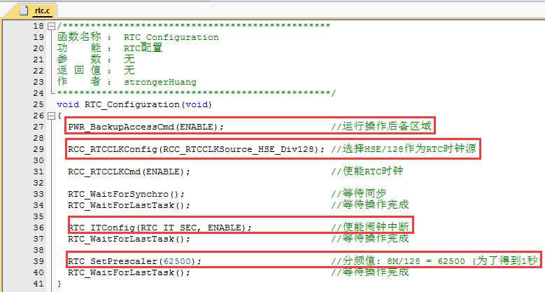

2. RTC秒中断配置
该函数位于rtc.c文件下面;
该函数请结合参考手册(框图和寄存器)理解。
注意4点:
A.使能后备区域:PWR_BackupAccessCmd(ENABLE);
从系统框图可以看见RTC有阴影部分,其实这部分就是后备区域。因此,需要使能,这也是为什么上面需要配置RCC时钟的原因。
B.选择RTC时钟源:RCC_RTCCLKConfig(RCC_RTCCLKSource_HSE_Div128);
在原理描述中说了,RTC时钟源有三种:
可以在源代码中查看其参数,也是有3中可以选择。
C.使能RTC闹钟中断:RTC_ITConfig(RTC_IT_SEC,ENABLE);
RTC有三类中断:
RTC_IT_SEC秒中断
RTC_IT_ALR闹钟中断
RTC_IT_OW(计数)溢出中断
我提供的拓展功能“RTC闹钟”就是使用闹钟中断,可以下载实例工程查看源代码。
D.RTC分频:RTC_SetPrescaler(62500);
我们是为了得到真正的1秒钟中断一次,所以这里的值是62500 = 8M/128,这样才能刚好1秒中断一次。

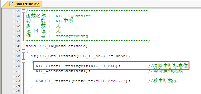

4. RTC中断
该函数位于stm32f10x_it.c文件下面;
这里需要注意,RTC有三类中断,但入口都是这个函数,因此,需要在函数体里面分辨是哪一个中断进入了该函数。
注意1点:
清除中断标志位:RTC_ClearITPendingBit(RTC_IT_SEC);
有的中断标志位清除方法可能有几种方法,比如USART接收中断,只要读取接收值就可以清除(请看USART1_IRQHandler函数)
可能有人觉得自己的程序老是字在中断函数里面,原因可能就在于没有清除中断标志位。
